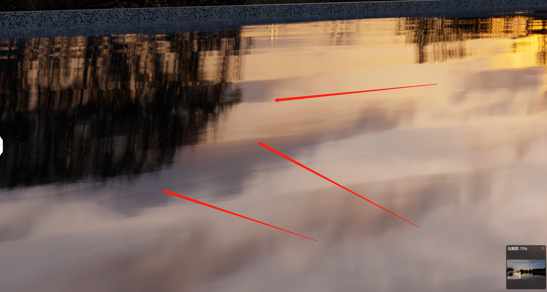

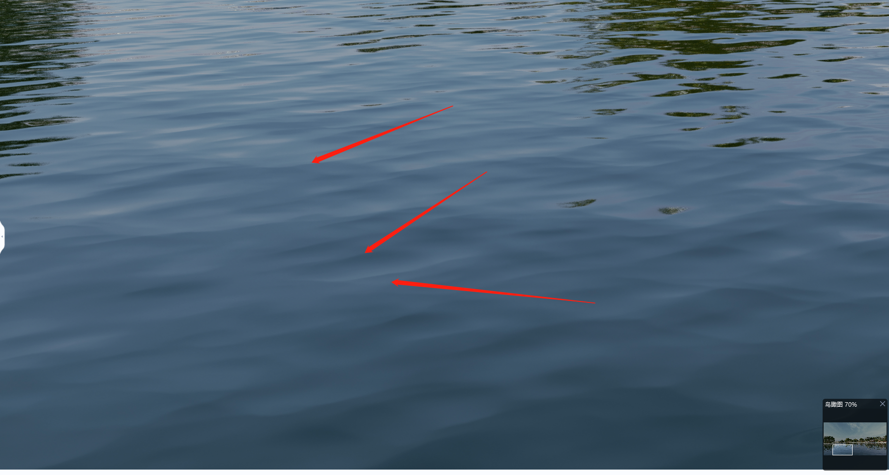

就是红色箭头指的地方ganj感觉过度很硬,是参数调的不对还是基础水材质就是这样的呢?

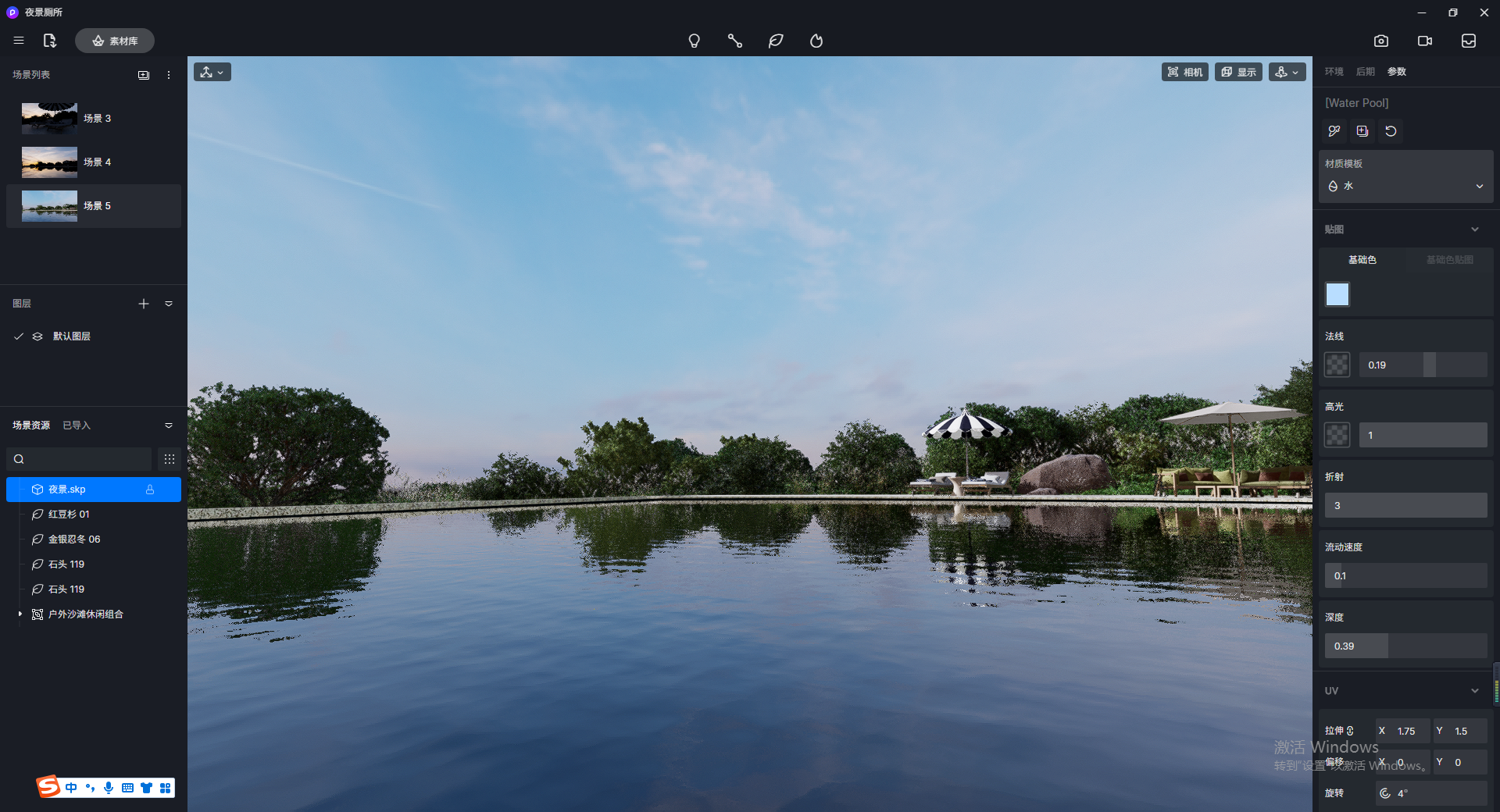

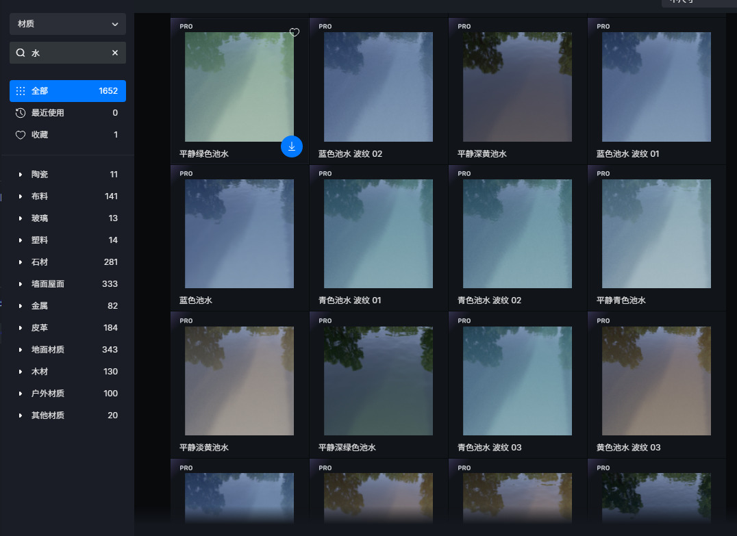

可以试试素材库的其他水材质。
1076×783 129 KB

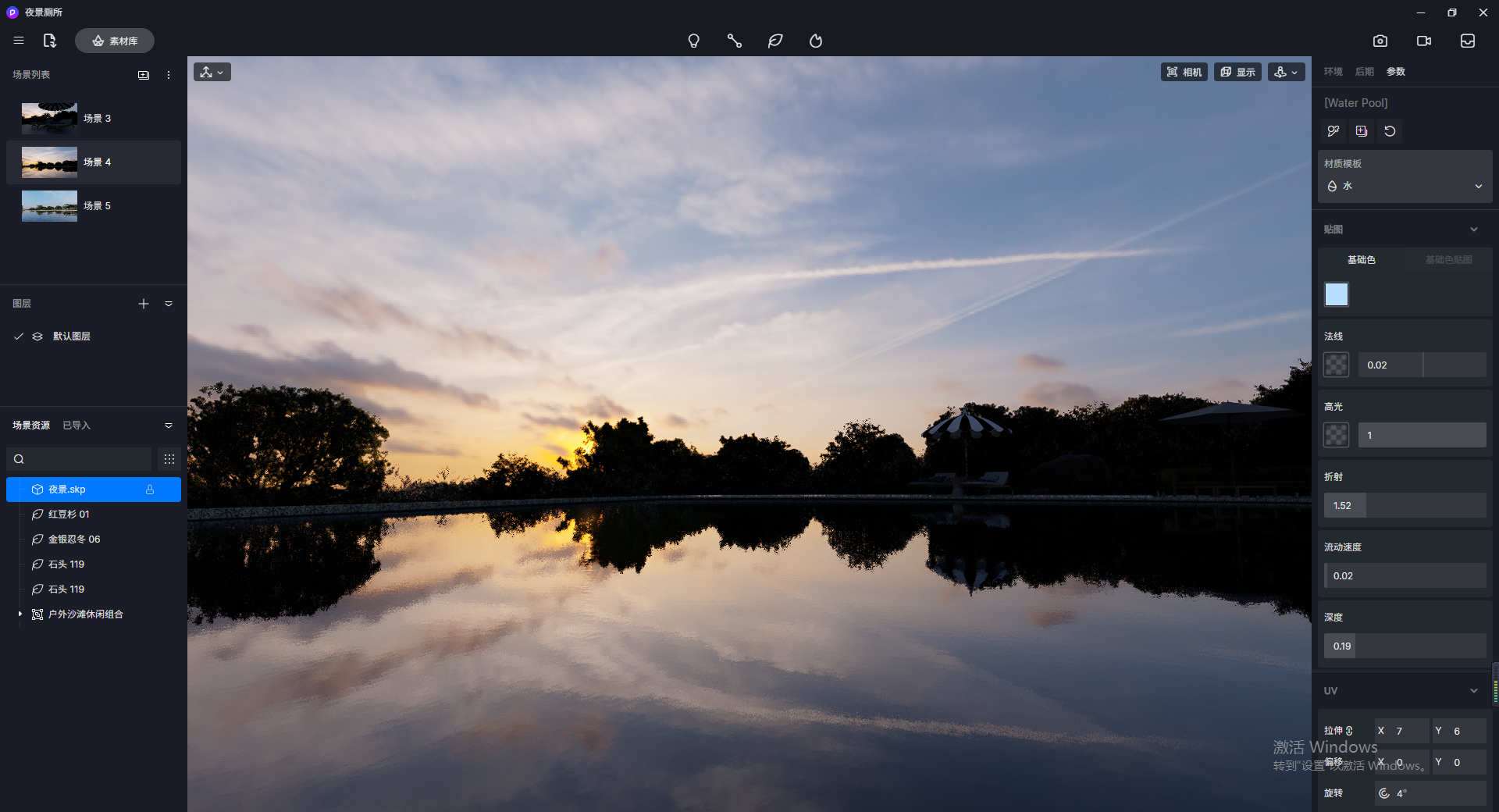

或者截图看看 水材质的参数呢?
可能是法线参数太高了~

夜景参数

日景参数
