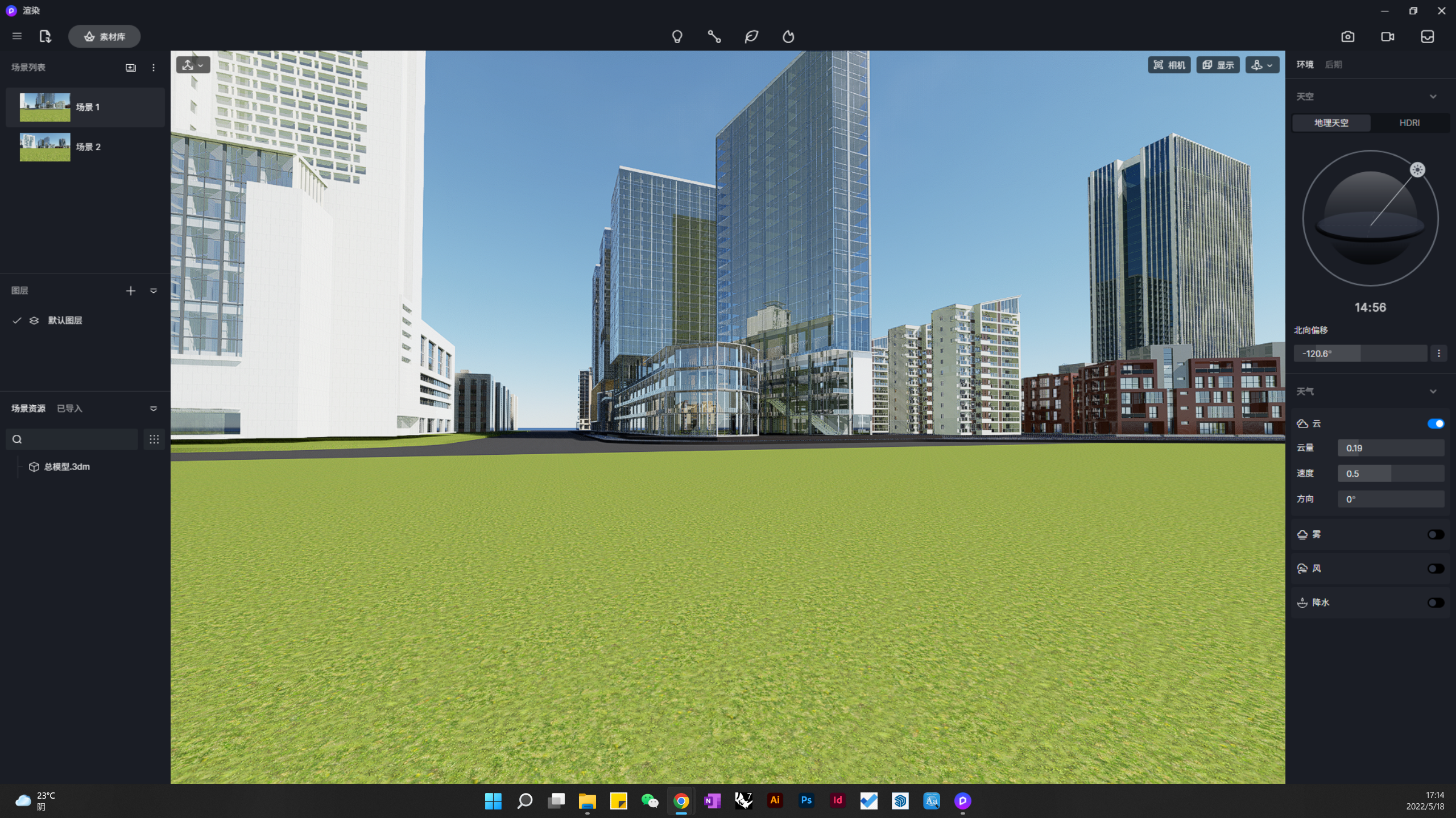

Q键上移,E键下移
这个我当然知道,qe视角会变高,透视也会发生变化,d5没有这个功能好像,只要移动画面必定带来视角变动,只能截图了
抬头+两点透视不可以吗
不可以,塔楼会变矮
好像是个现有的BUG,实在不行先这样出图,然后ps后期拉一下长宽比例。
