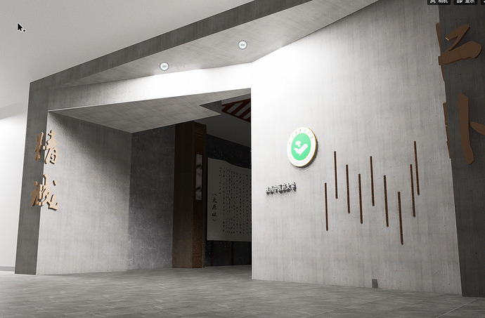

su项目的 面光会在模型上出现受光边界
能不能把灯光参数设置截图给我看看,看是不是设置的问题
好像是模型问题,导出到max里给了2次法线,再给了一次平滑,正常了
但是我不知道在su里出了什么问题
你好,
看起来是灯光和模型重合了,从而导致出现了这样的边界。
可以尝试稍微移动一下模型或者灯光组的位置,即可恢复正常。
