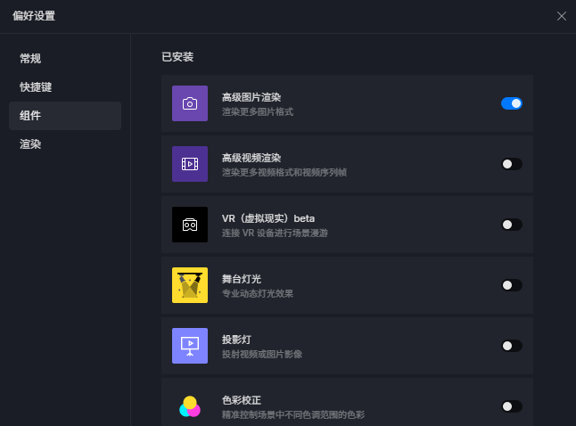

我已经是VIP会员,为什么渲染生成格式只有PNG格式?没有其他格式?
你好,在 “菜单” → “偏好设置” → “组件” 中,开启高级图片渲染组件后,可以在图片渲染模式时选择 .png / .exr / .tga / .jpg / .tif ,共五种渲染输出格式。(「D5组件」是D5渲染器 2.1 版本增加的用于实现高级功能延伸的一系列扩展模块。)
