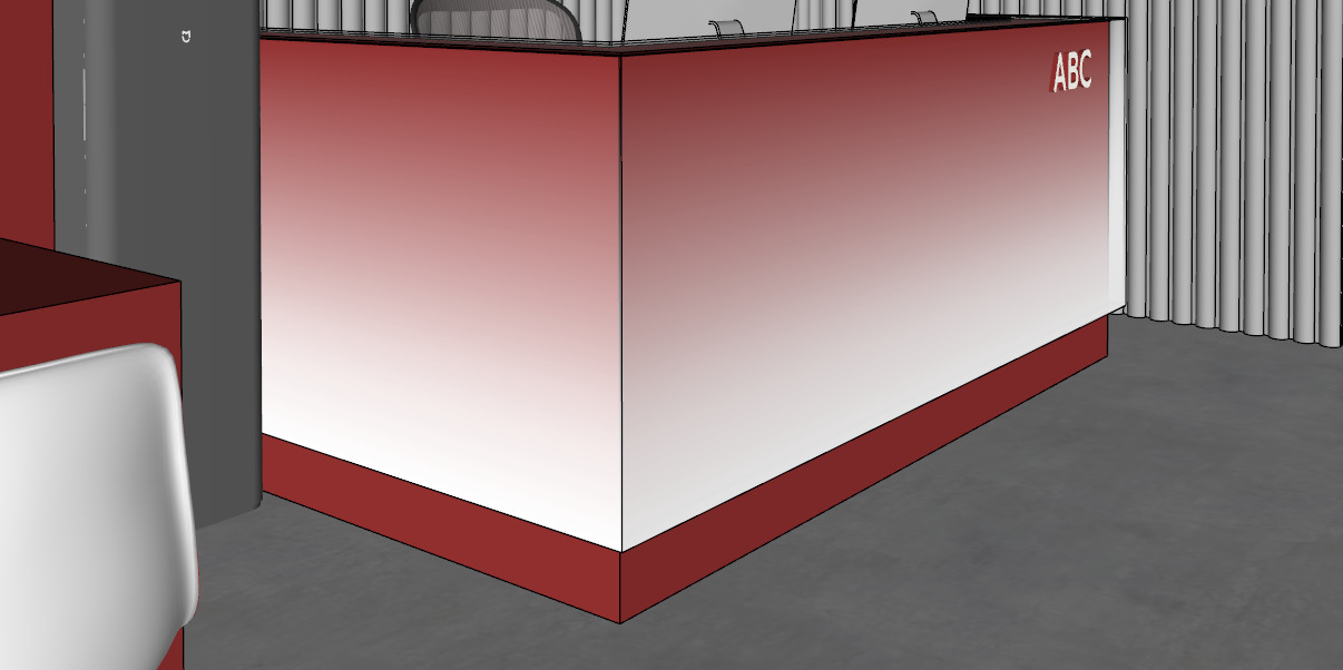

我也想要做这个材质,请问有大佬知道怎么弄这个效果吗?
截图是SU里面截的,加个渐变PNG图就可以实现,但是在D5里如何去实现,真的不知道,我看了另外一个大佬的渐变玻璃做法,试了,但是不成功,出来都黑和透明的做法,没办法实现SU里面的效果

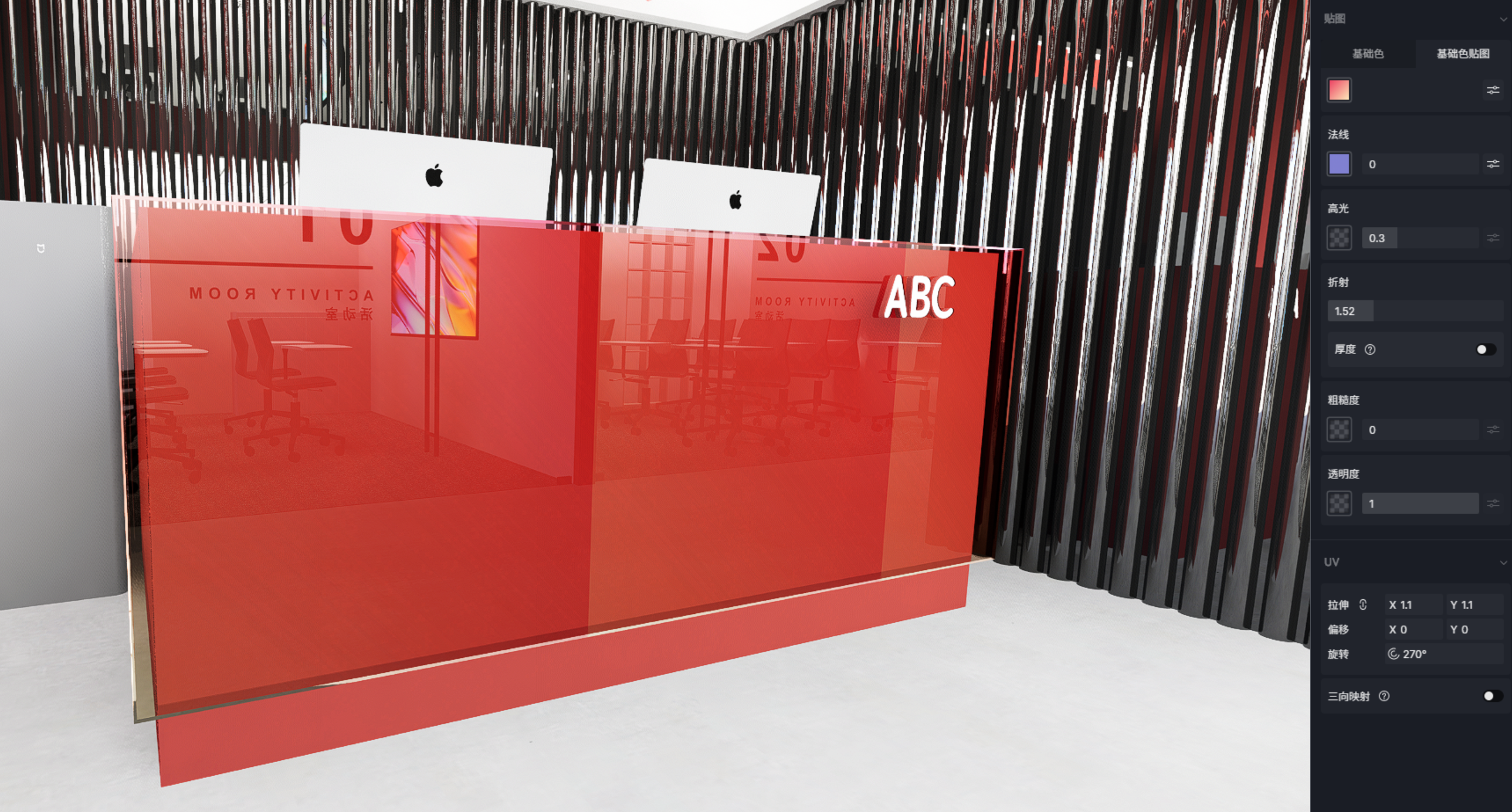

感谢回复,试了你的贴图,不知道你有没有也试过,但是我尝试出来的不是一个效果。
它是能给这个玻璃上颜色的,但是不能正确控制透明度,所以没办法出来正确的效果。
我要实现的效果是,红色是底色,不是玻璃的颜色。在红色盒子的基础上,加一层透明的材质,而且这个材质是上透下不透的。不透的地方是白色。
而D5现在只要是透明度降低,材质就会变黑,哎,好难。

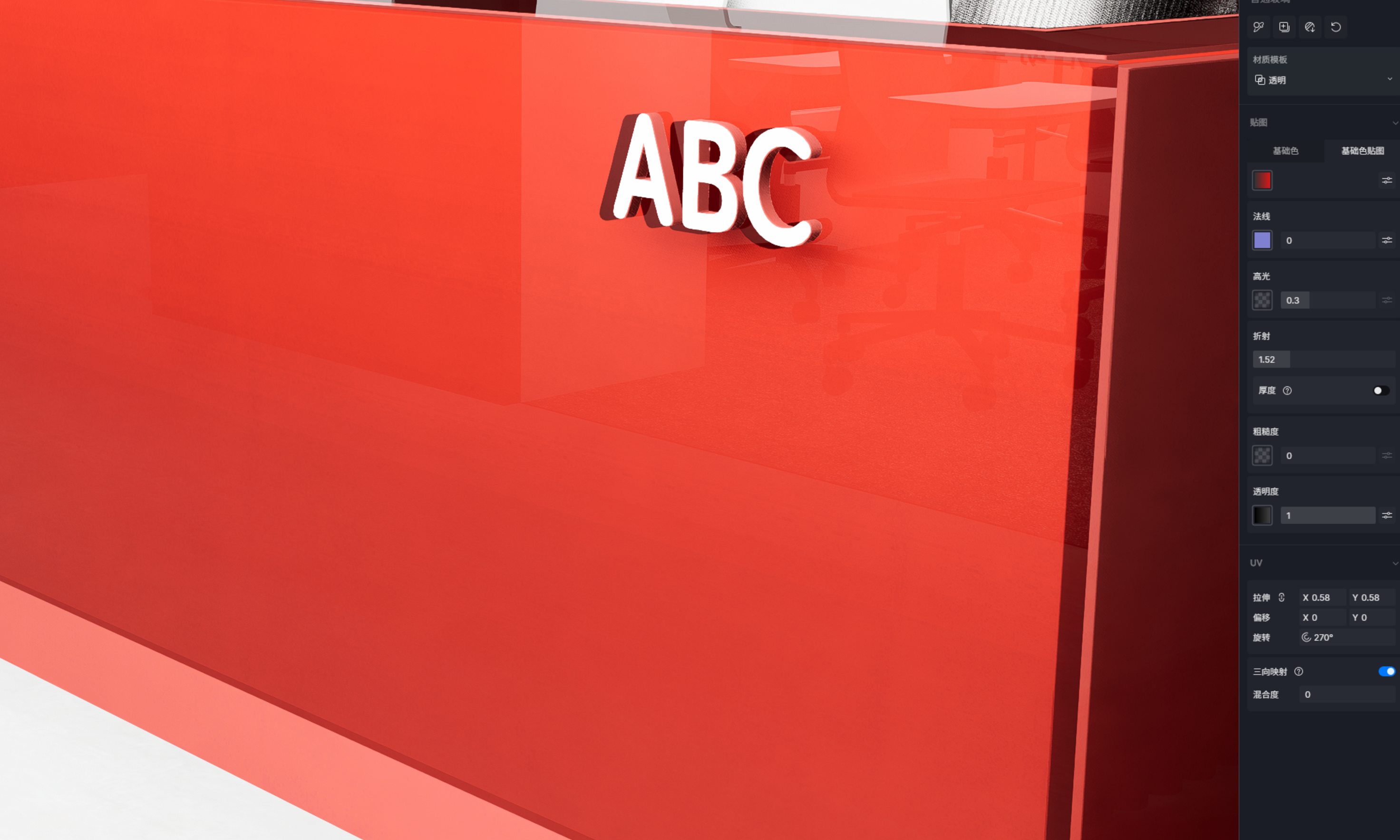

开三向映射试试
上透下不透试试这个
不行,其实不用那么麻烦,只要它的自定义透贴支持PNG渐变贴图问题就解决了,但是很可惜,它不支持,其实这已经是一个BUG来的了,所以我正要准备向官方反馈一下这个问题。
https://cn.forum.cdn.d5render.com/original/2X/4/42aa89554939e49a28ef93d7b0b9c44b77536baf.png单独用在基础颜色上,开三相映射,其他的不用管
好像确实不行

前几天官方给了个,不是办法的办法 :sweat_smile:,那就是用两层材质来实现,面层正常单面玻璃(不需要厚度)背面偏移一个面出来,给一个布艺材质,然后给布艺的透明度通道上一个黑白渐变贴图。我试了一下效果,不是很理想。官方在教程下方打了一行小字,说不是最终解决办法。估计后面版本更新会有改变吧。你也可以尝试一下,详细的可以去官方抖音号看一下吧
