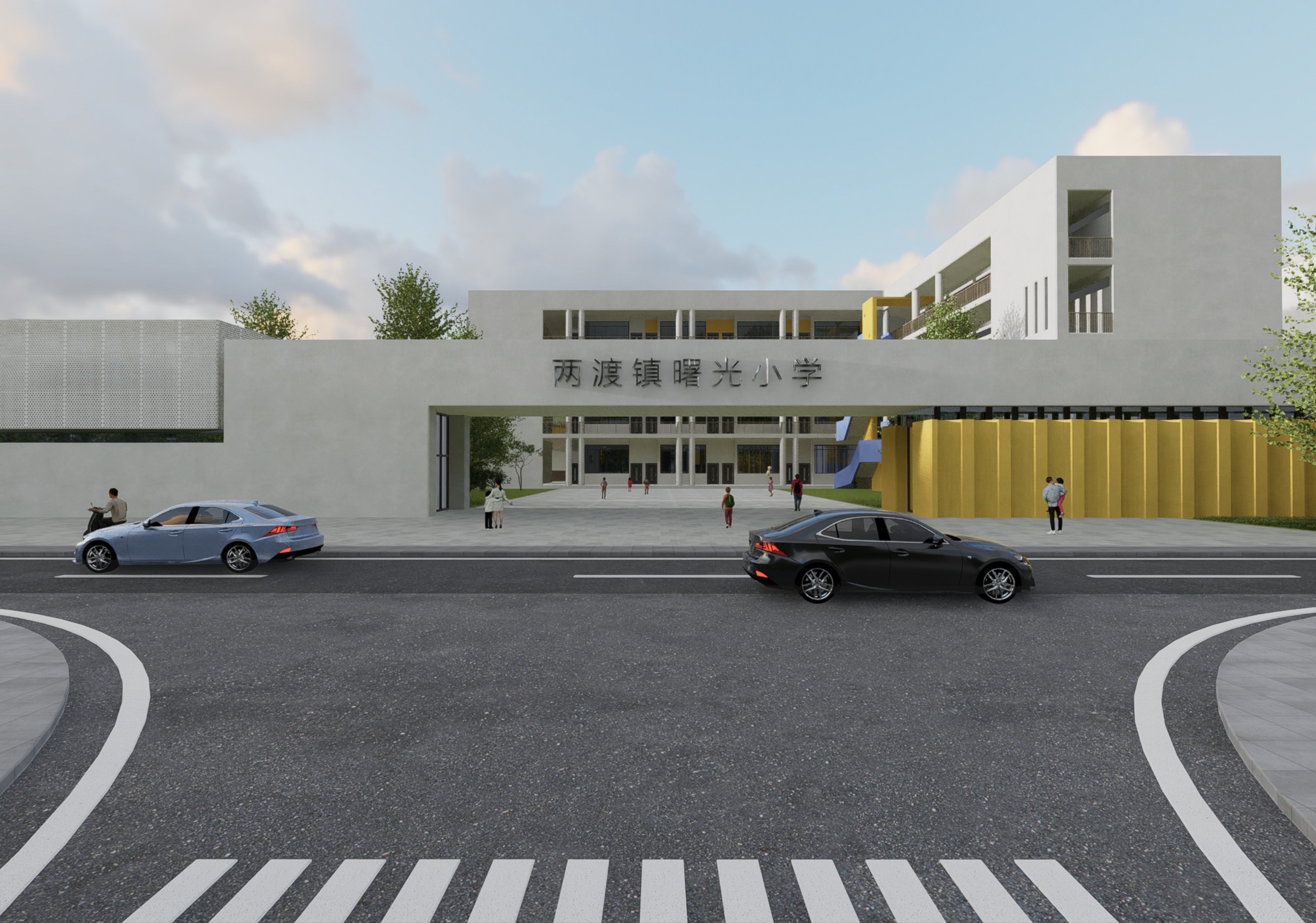

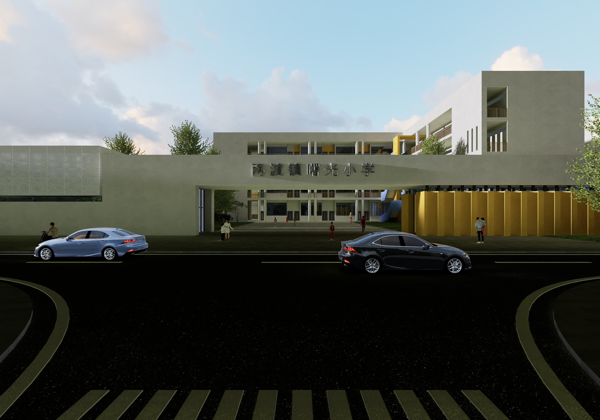

最终渲染效果
2500×1753 6.59 MB
高质量预览
2647×1856 813 KB
调整了反差和阴影依旧无法解决,阴影死黑且绿色有点溢色。
PS:换了台同配置的电脑(CPU5800X 显卡RX6800)居然渲染正常了,但另一台电脑就是有问题,求大神一解。

可以考虑重新完整安装一遍。
有时渲染灵异事件可能更新不完整。全新安装试试。我碰到过,重新安装后正常。

可以看看 你这个主模型在D5中的坐标吗
