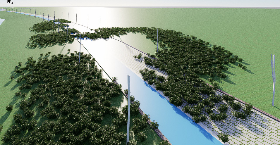

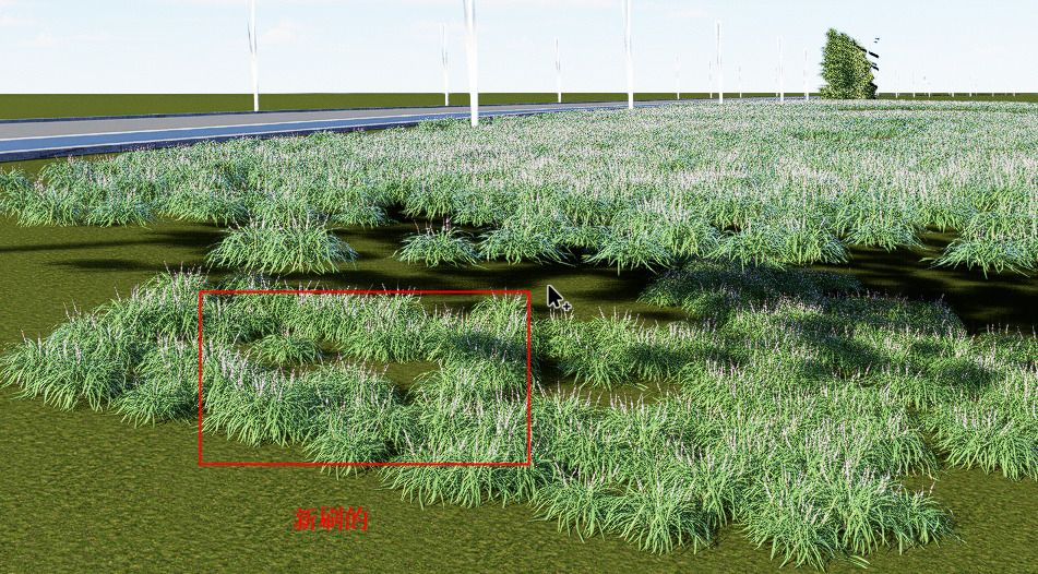

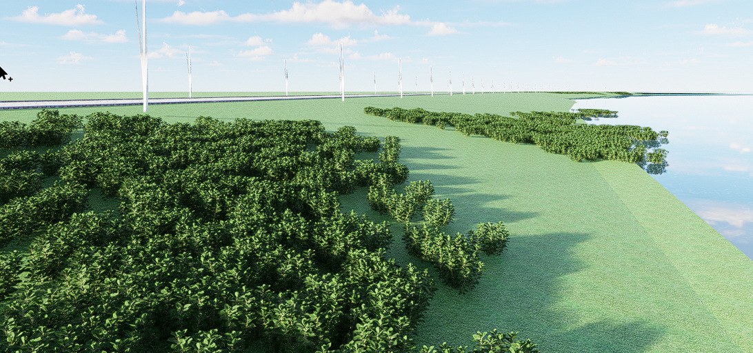

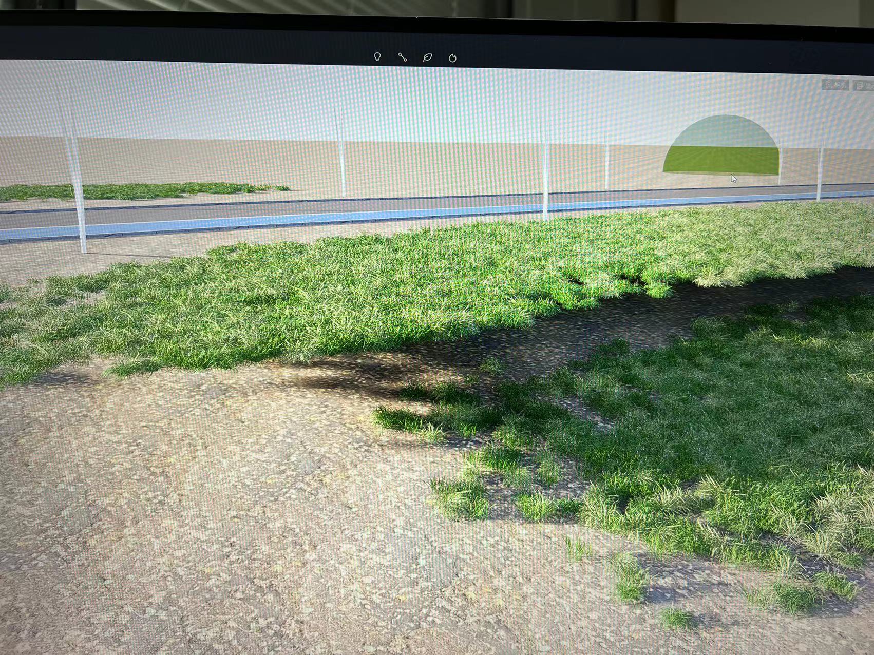

在有坡的地方,笔刷刷草过去,一部分会悬在空中,其他的是正确的跟着地形走
**当前D5渲染器版本:**2.3.4.0724
**使用的显卡型号:七彩虹火神3080ti
驱动版本:517.48
**问题描述:**在有坡的地方,笔刷刷草过去,一部分会悬在空中,其他的是正确的跟着地形走
图片/视频描述:
bug复现步骤(选填):
你的模型文件发来看看呢? 邮箱 hao.wang@d5techs.com
已经发过去了,麻烦尽量提供个解决办法哦,目前我个人实验是笔刷的操作逻辑识别上会有问题,如果我角度跟坡度比较斜,那笔刷就能识别那个坡度的方向而不是平行。
似乎没有复现你的问题
要不然把存档发给我看看呢
它是有一段部分有问题,其他的是可以的,存档是发D5文件吗
D5存档发过去了
你好 请问有收到吗
收到了!你原存档的模型确实是散布的时候有问题。
用你之前发给我的原始模型文件,更新一下模型又可以了。
请问你最初是通过什么方式把模型导入D5的呢?
我是直接在SU那里同步模型过去,更新模型意思是保存现有模型重新打开吗?
在D5里面替换保存的su模型效果有了一定的改善,但还是有局部的地方散布工具还是有问题,识别不了地形。
模型我们的开发在看啦。看看是不是可以优化~
