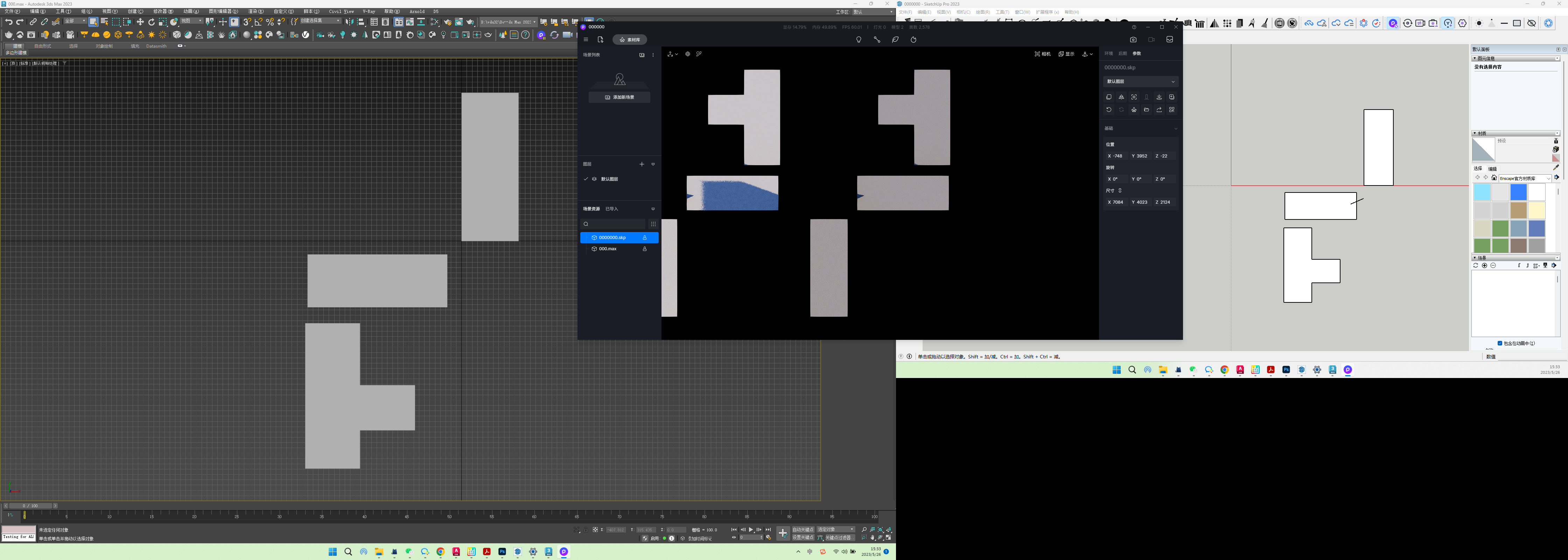

然后SU如果按同坐标导入到3D,是正常的,就好像只有SU的坐标是错的
SU和3D都导入到同一个D5场景,坐标原点位置能对上,只有角度不一样,3DSMAX是正常的,SU是被旋转的
楼主解决了吗,我用的rhino也是这样,只能同步视角
su使用的是右手坐标系,D5使用的是左手坐标系。所以导入之后会有转向的问题。
转向180度是预期内的,转向90是预期外的,可以让他保存一下场景把场景发过来,我们看看咋回事
max是因为我们的转换器默认做了相关的转换设置,所以可以保持一致。
SU转换器会在之后的迭代中更新这一功能。
