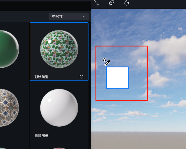

D5素材库的材质我下载了怎么用不了呢?
  • 问题现象:D5素材库的材质我下载了怎么用不了呢?
  • 复现问题的步骤:重装了好几次,用默认的存储位置都没用,材质下载下来之后,拖到模型上所有的贴图都没有,我同事的就没问题,点开下载路径查看下载的东西是在的,就是给材质没有贴图,下模型放进去是有材质贴图的
    就像这样,一片白色
更新一下,下的模型也没有贴图,只有材质参数,贴图都是没有的
你的电脑上有加密软件吗。D5安装的具体路径是什么呢?
是否迁移过素材库
有加密软件的,D5安装就是系统默认安装,迁移或者不迁移都是不显示贴图
试试在加密软件里给D5的路径或者给D5一个白名单呢?
应该是加密软件阻止了贴图的读取导致的
我现在也在怀疑这个问题,可是同事的电脑也有加密软件,他的就没有任何问题
