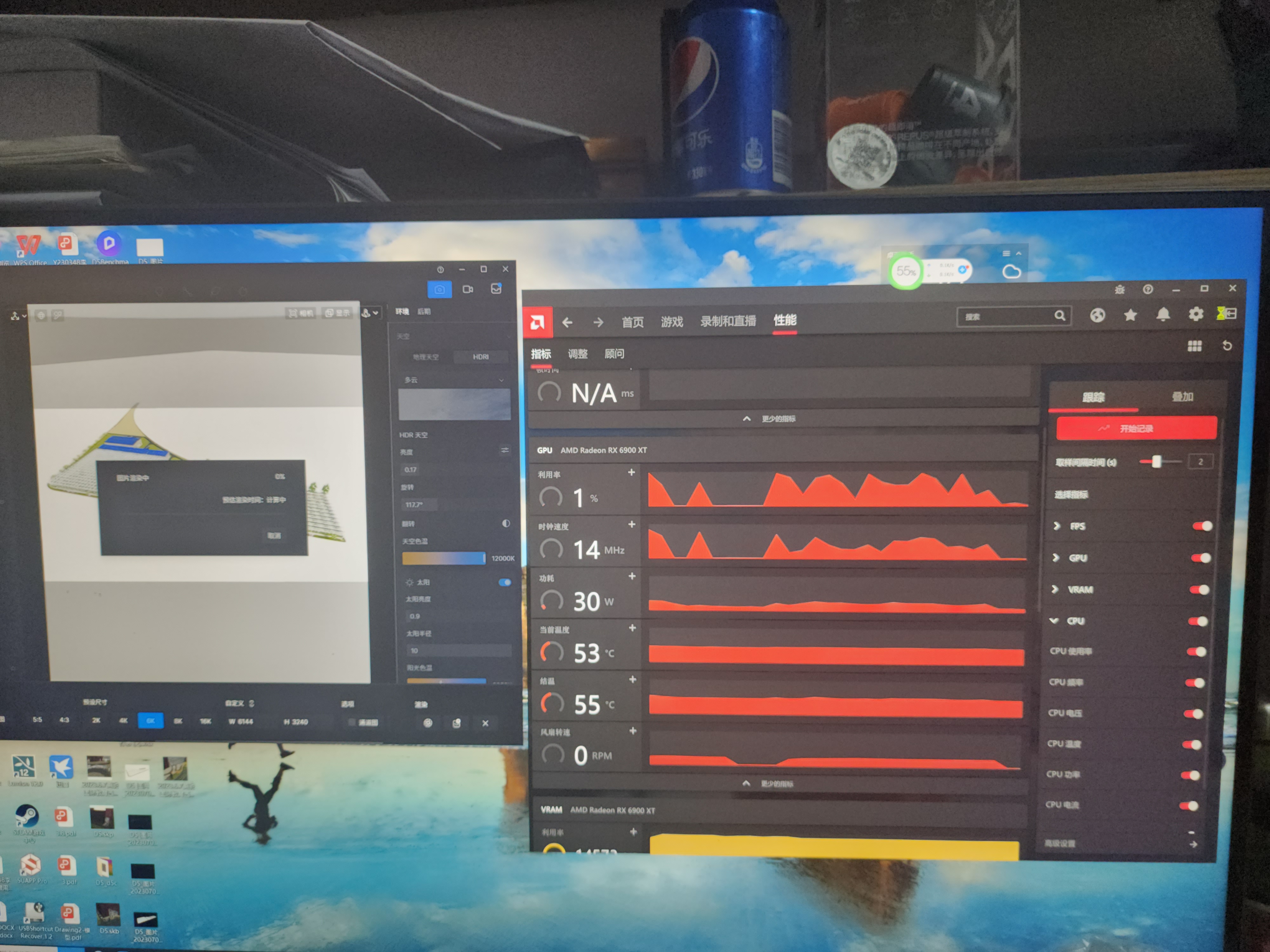

经常发生,我怀疑是软件对A卡不太友好,想换显卡,但是又怕是其他问题,换了显卡也一样。抱歉无法截图,因为出现问题是整个屏幕卡在那个渲染画面,按任何按键鼠标都不管用,只能强制重启,应该不是配置问题,我笔记本,2070的显卡跑起来没问题,可以正常渲染。台机整体配置比笔记本高几个档次,但是一渲染就出现我说的那种情况,台机的显卡是: [华硕 ASUS TUF-RX6900XT-O16G-GAMING AMD RADEON ,主板: 玩家国度(ROG)ROG STRIX X570-E GAMING WIFI II 主板 支持 CPU 5900X/5800X (AMD X570/socket AM4),CPU: AMD 锐龙9 5950X 处理器(r9)7nm 16核32线程 3.4GHz 105W AM4接口 盒装CPU

使用过程中不会卡死,开了地形草也很流畅,不是面积大小的事,只要打开,渲染就卡死,不渲染没问题。笔记本显卡: NVIDIA GeForce RTX 2070 with Max-Q Design,显卡驱动:驱动名称 NVIDIA GeForce RTX 2070 with Max-Q Design
驱动版本 31.0.15.3640
驱动日期 6-23-2023
系统:版本 Windows 10 专业版
版本号 21H2
安装日期 ‎2021/‎12/‎3
操作系统内部版本 19044.3086
体验 Windows Feature Experience Pack 1000.19041.1000.0
台式机显卡:AMD Radeon RX 6900 XT
驱动名称 AMD Radeon RX 6900 XT
驱动版本 31.0.14057.5006
驱动日期 5-23-2023
版本号 21H2
安装日期 ‎2022/‎2/‎2
操作系统内部版本 19044.1645
体验 Windows Feature Experience Pack 120.2212.4170.0
当前您使用的设备 AMD Radeon RX 6900 XT D5是支持的,驱动版本 31.0.14057.5006 暂时也没有收到其他用户反馈的异常情况。
不同显卡在输出效果上 不会有明显区别。
麻烦您尝试下:
1.输出1000mm*1000mm尺寸的平面上使用地形草后 进行渲染,依旧会出现闪退的D5崩溃吗?
2.输出非地形草以外的其他物体或模型,依旧会出现崩溃的情况吗?
第一条,无论大小,只要开启三维草就会死, 第二条,无论场景多大,只要不开三维草,不会卡死。
卡主不动了,只能强制重启
