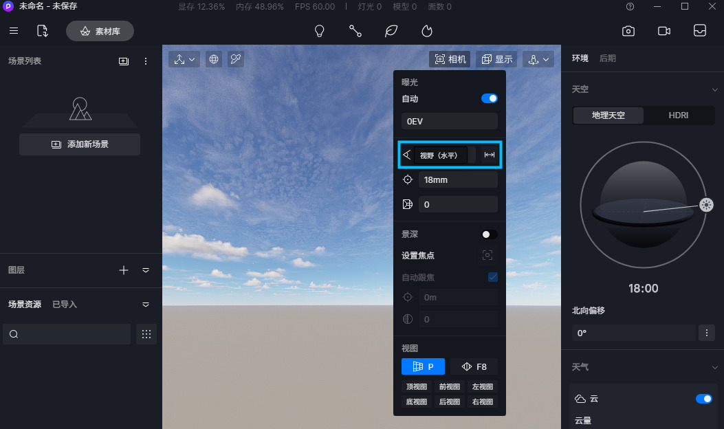

“视野不同”是指相机下的这个参数吗?还是仅是输出结果 从视觉效果上的不同
  • 若是视野及焦距参数变化,可能是平移时滚动了滚轮,可以试下shift+右键的平移(2.4新增shift+滚轮前后为修改FOV的快捷键
  • 若是上述参数一致,而两设备显示屏 分辨率/D5窗口 大小不同,保持其统一 还会出现此情况吗?
