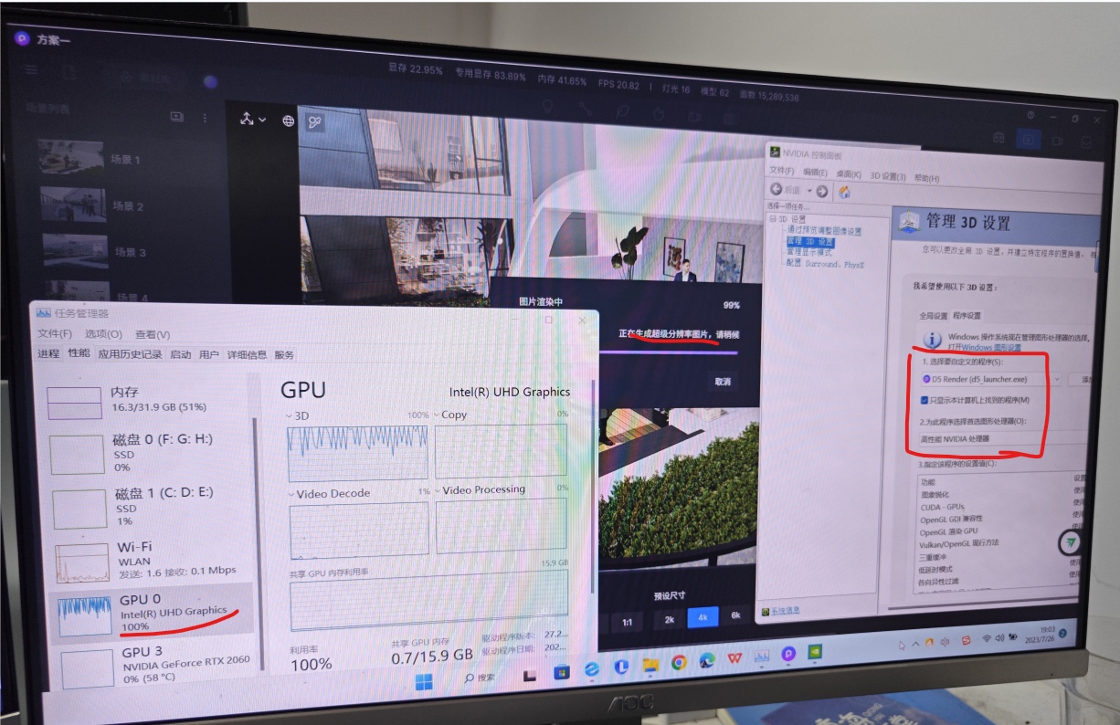

为啥2.5版本里的SR加速渲染 用的是核显?
就最后输出图片的时候我看见任务管理器是核显负载100%。输出之后gpu才有的负载

这个知道 但为什么没用独显GPU哇?

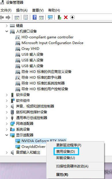

请问您的独显和集显的型号,我们这边没复现出来。遇到显卡用错的问题,一般的建议是禁用集显。
核显是:i7-10875H的核显
独显是:RTX2060(笔记本的)
我试了还是这样
nv控制面板里设置下 或者在设备管理器里禁用一下集显看看
这样可以了。可能是我开的混合模式(我的是联想拯救者笔记本)就需要单独禁用才行吧。之后我又开了独显模式就可以了
