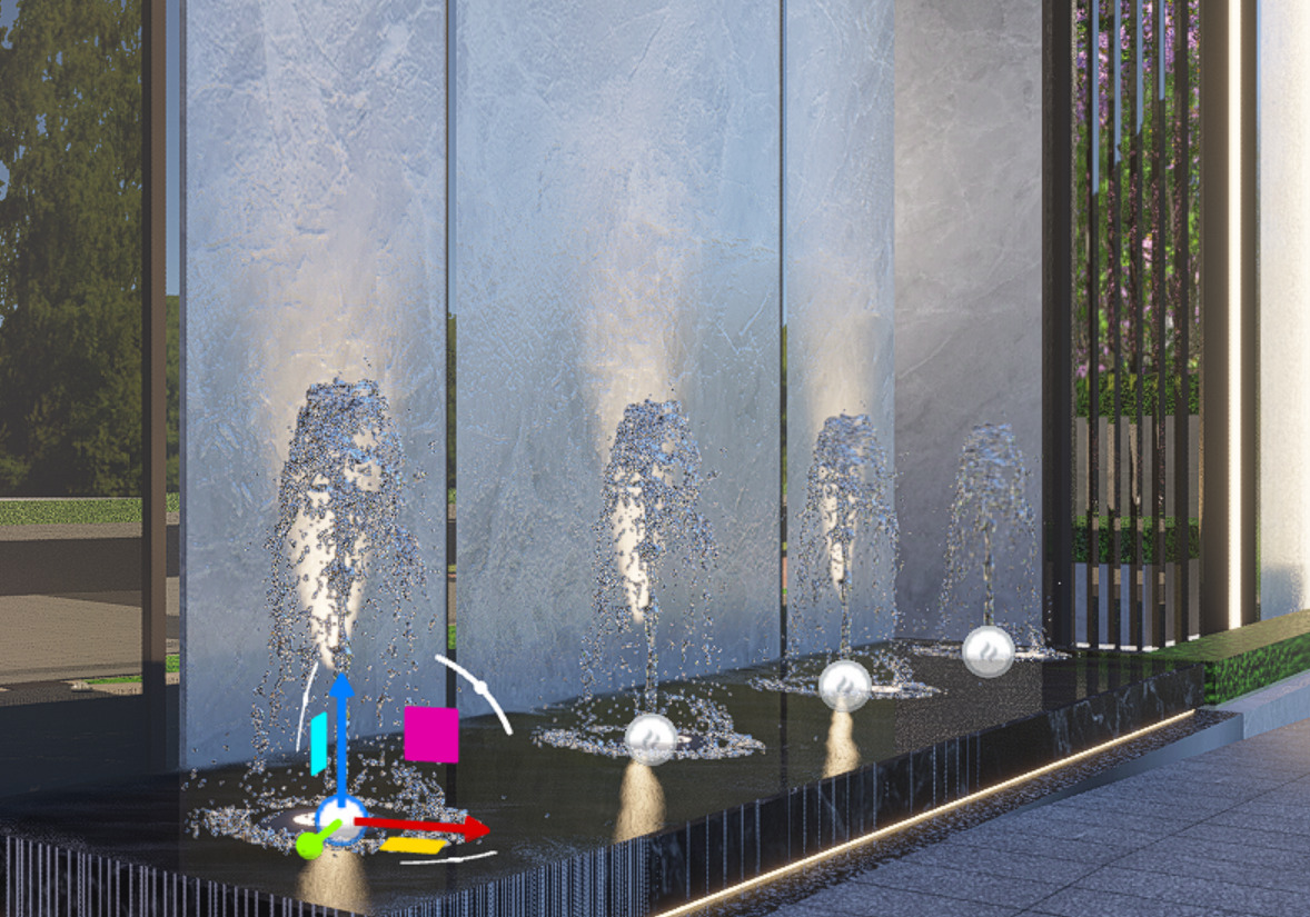

喷泉刚开始 放上去,喷泉是会动的,等我下次开启项目文件喷泉就不动了,实时我也是开了的
老毛病了 重新打开有时候还得都检查一下喷泉是不是都开着在

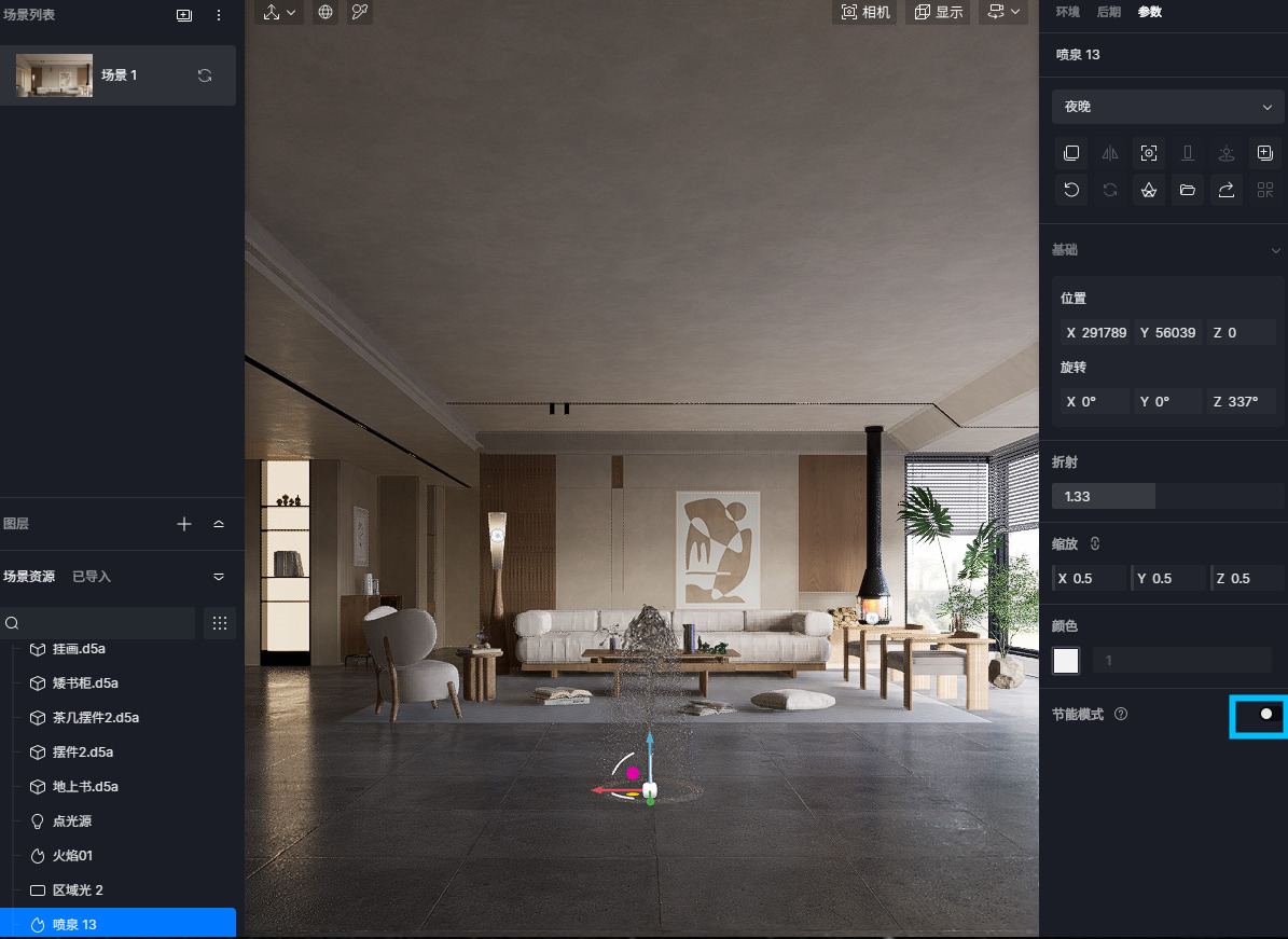

halo 这边用2.5的存档试了下“(开启/关闭节能模式)放置粒子并保存后重开场景”粒子都是动态的。
你的文件是2.4的存档文件吗?
可复现此问题的话,麻烦将D5场景文件(drs所在文件夹)发我们测试一下。邮箱 yue.fei@d5techs.com
(麻烦邮件中附当前论坛链接,方便我们快速排查)
感谢回复,问题已解决,当喷泉不动,要先开启节能模式,然后再关闭
