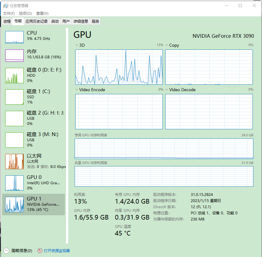

驱动版本 8.1.964.0 。WIN 10 教育版。 显存没注意,会是显卡问题吗?请问D5特别吃显卡吗?我3090虽不算最新最高端的卡,感觉应该也还不错吧,还是不够用吗?

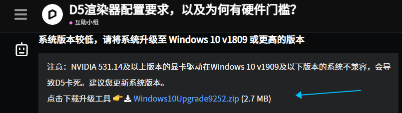

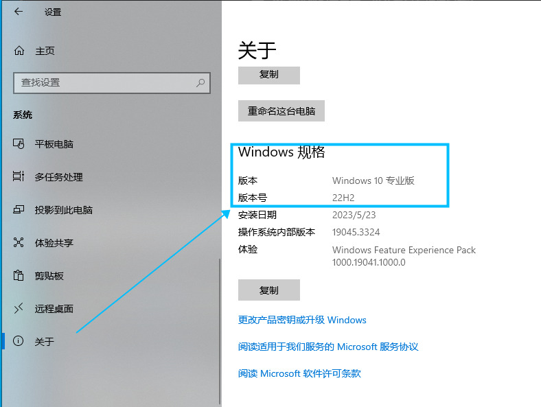

可以看一下windows小版本号,如果低于1909,驱动版本建议回退至531以下的驱动。可以关注一下专用GPU显存的占用,如果占用过高,是会有影响的

halo 这个驱动版本好像不太对。任务管理器中也显示的这个版本吗?

halo 各位。su实时是配合D5 2.5一起上线的,所以如果是排除运行特定场景时内存显存占用较多导致的崩溃外,请先看下异常设备当前使用的系统小版本+驱动版本。若存在“1909及以下系统版本+531以上驱动版本”可能会存在运行D5卡住的情况,请升级系统小版本。
我们会高优先级关注用户闪退情况,但个用户情况可能有所不同 所以不能给出同一答复(只能给到近期高频情况
