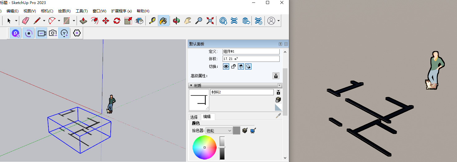

SU里放置PNG素材到D5里面是黑色的块,或者变成其他材质
  • 问题现象:SU里放置PNG素材到D5里面是黑色的块,或者变成其他材质
  • 复现问题的步骤:在SU里面插入PNG材质,将模型导入或者替换,或者同步D5场景都会在D5中无法正常显示PNG材质,会变成黑块,或者变成其他没见过的材质。
  • 最近做过什么可能相关的硬件或软件变更:没有
  • 环境版本说明:SU2023
  • D5渲染器版本:2.5.1.0308
  • 显卡及显卡驱动版本:NVIDIA GeForce RTX 2080 SUPER,31.0.15.1640
  • 建模软件及D5转换器版本(如有必要)
halo 您使用的png材质 是带通道的贴图吗?
这边试了下 (配合su实时插件1.0.1.0005)可以实现同步效果。
您可以看下当前异常效果的部分 是否是模型非正面或贴图为CMYK模式
为什么基础色贴图导入后全黑? | D5渲染器 | 帮助中心 (d5render.com)
好的谢谢你我试试
