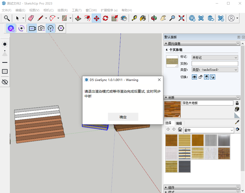

SU版本 能不能摘渲染模式情况 也支持联动?
  • 目前所在的行业:室内
  • SU 版本 联动,只能在非渲染模式下 使用, 每次渲染完发现需要调整就得 退出渲染模式再调整,不然就会断开联动,导致需要重新联动,浪费时间,影响体验。
D5进渲染模式之后 信息基本就固定了,所以需要退出渲染模式才行。
我试了一下,其实还好,可能你用的场景比较大。

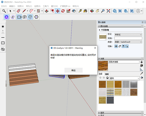

1)su实时联动中 D5进入渲染模式,su中修改模型 su会提示,D5里退出渲染模式+su中点击实时更新(第二个按钮)就行
2)su断开联动 D5进入渲染模式,su修改模型,su里再次联动(第一个按钮)就行
