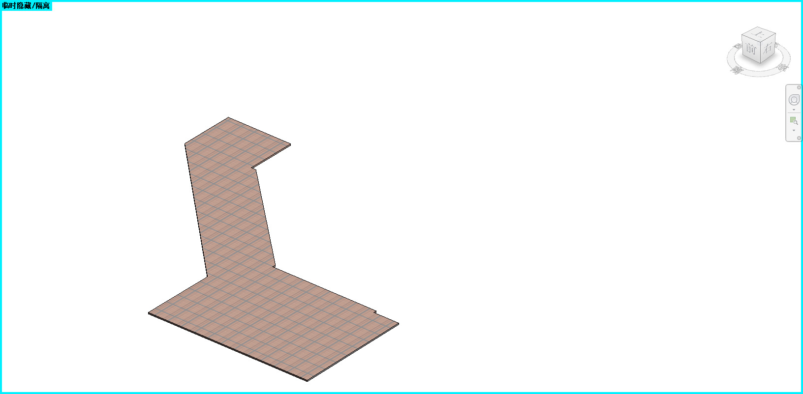

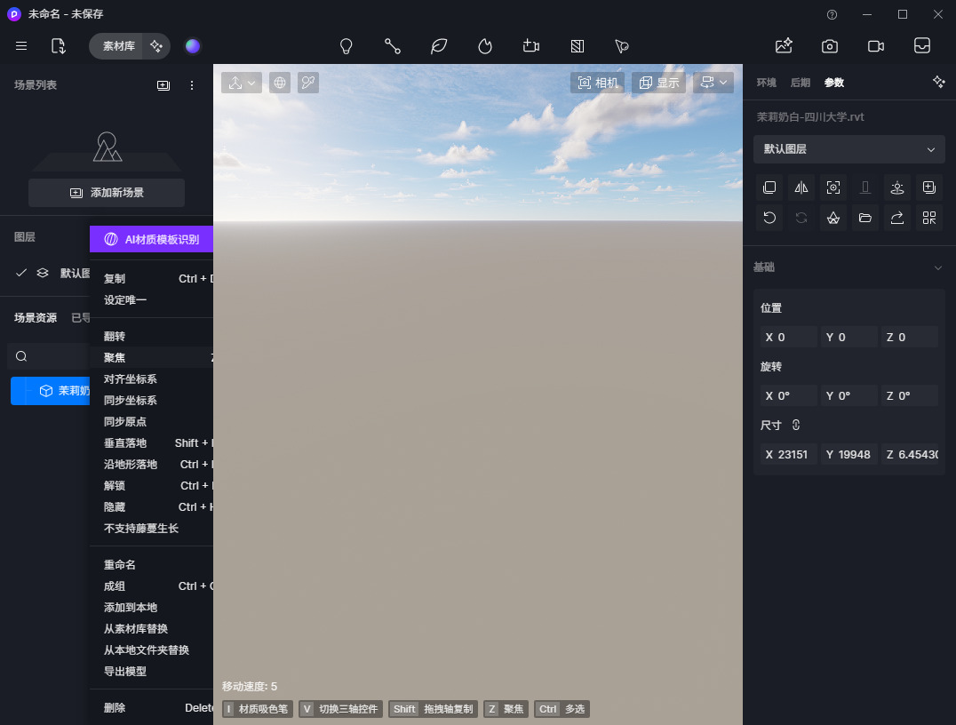

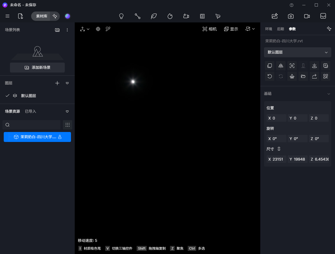

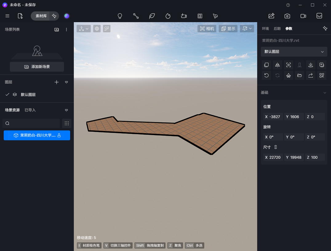

做了如下测试,得出初步结论,所导入模型定位错误,定位到了视图显示界限外,其结论是在整体模型导入后使用聚焦命令变成一片漆黑后,单独导入构建点击聚焦命令,自动穿过视图边界定位到正确位置
注:整体模型导入会出现这个问题,但是单独构建可显示

是的…这是当前版本的一个已知问题…请问你模型里是否包含有贴花,尝试把贴花删除之后再整体导入看一下聚焦还黑不黑.或者你可以尝试下载这个版本https://cn.cdn.d5converter.d5techs.com/installer/revit/7489ba47be964cd88722187295904c9e/D5_Sync_Revit_cn_0.4.6.0007.exe
