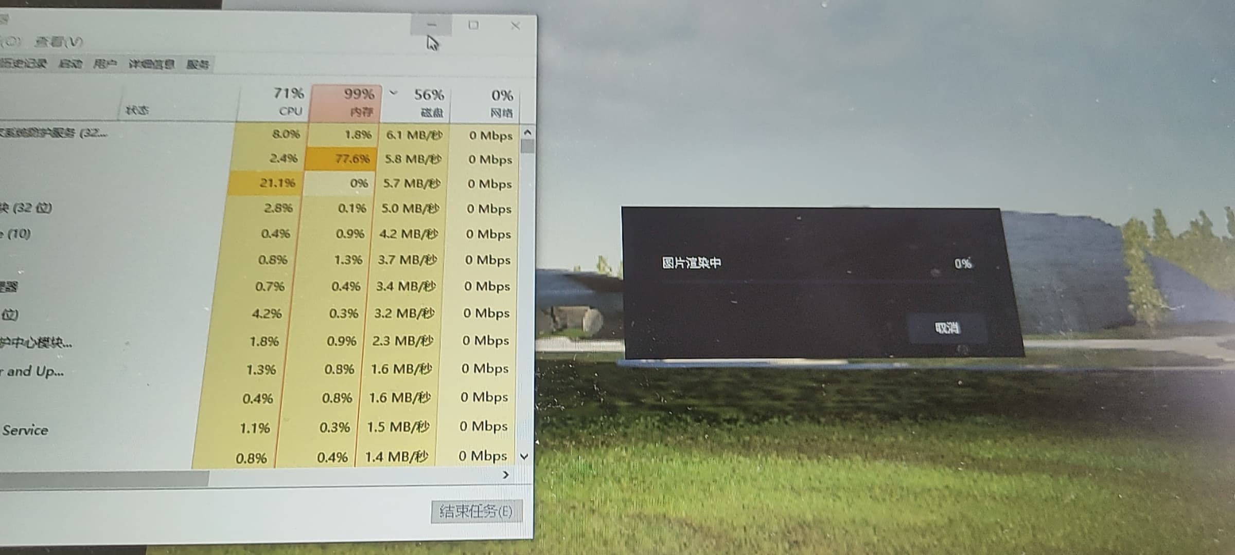

d5渲染特别慢
**当前D5渲染器版本:2.0
**使用的显卡型号:1660ti
驱动版本:471.41
**问题描述:放了几十颗树之后特别卡,文件大小只有400m,根本渲不动
**图片/视频描述:
**bug复现步骤(选填):_N%OH1X237QH5N1FN8R)OHF
感谢反馈,从资源管理来看应该是内存不足,建议在使用时关闭其他软件,使用笔刷布置植物,您也可以参考:
建议你升级一下显卡驱动,这个版本比较旧啦 :grimacing:
查看一下场景面数。1066这卡玩d52.0还是有点勉强的。
原因是地形草。。已发现
1 个赞
正解!
我记得我渲染图片就崩,然后用管理员登录D5就解决,你试试
