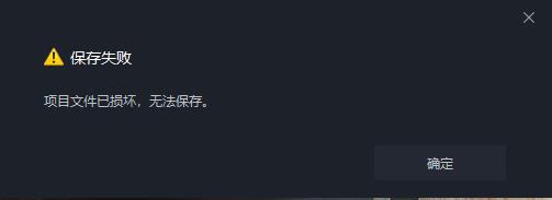

还有遇到这种保存和另存为都无法进行的情况下怎么解决,没开自动保存还能挽救吗

:warning:保存失败,项目文件已损坏,无法保存。
报错原因:在未保存当前场景文件的前提下,在电脑文件夹中更改了场景文件的保存路径(将文件移动到了其他位置或者修改了文件名称),或者删除了场景文件夹内的文件。
解决办法:将场景文件移动回原路径后进行保存。
如果不属于以上原因,请在遇到这样的报错后,将logs文件发给我们进行排查,邮箱:li.huang@d5techs.com(邮件请备注问题与详细操作步骤)
