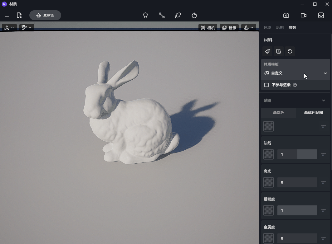

不知道怎么能增加草坪的草坪效果,找来找去也只能2D贴图,质感不真实
把这个材质模板换成“地形草”即可。
弱弱问下,在那里换

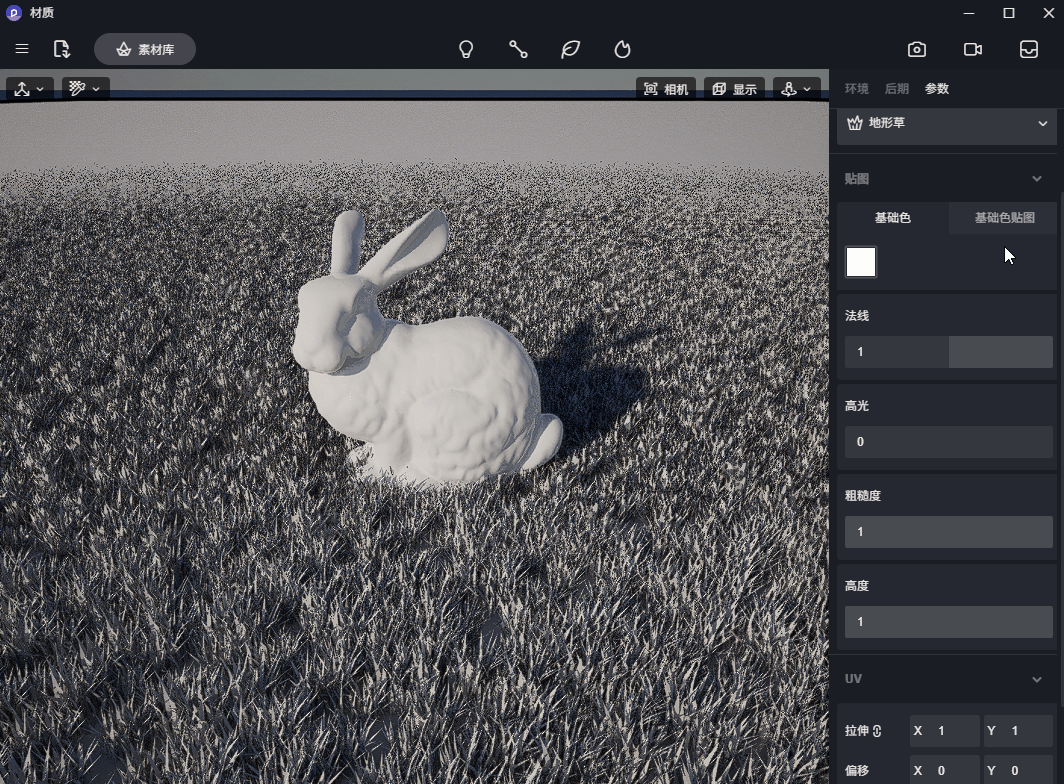

地形草材质模板
使用地形草材质模板,可以迅速制作大面积的自然草地。
地形草材质参数如下:

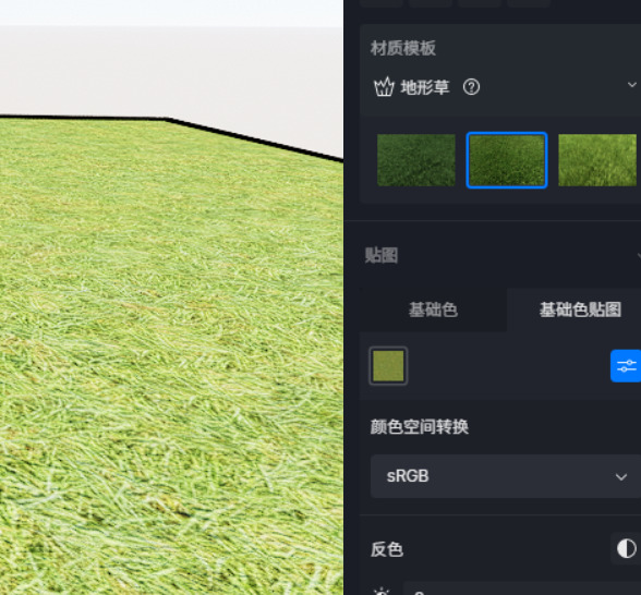

  • 基础色/基础色贴图:控制地面以及草地的颜色。

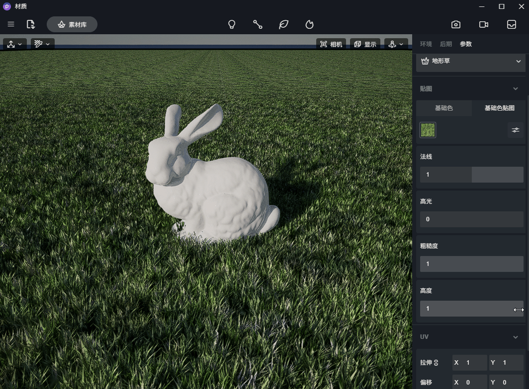

推荐使用草地材质贴图链接到基础色贴图一栏,生成的草地会自动读取基础色贴图的颜色,生成自然的草地效果。
  • 法线:控制草地下方地面的凹凸效果。
  • 高光:控制草叶以及地面的反射强度。
  • 粗糙度:控制草叶以及地面的粗糙程度,影响反射模糊效果。
  • 高度:控制自动生成的草地的高度。
