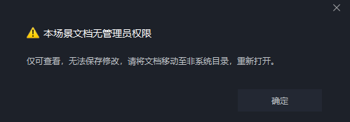

请问出现这样的权限问题如何处理

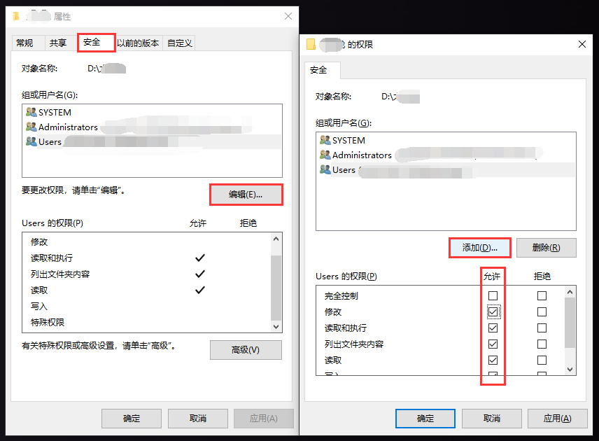

一般原因是当前登录的Windows用户名只有这个场景所在文件夹的读取权限(文件夹的权限没有加上管理员的权限),不能进行修改。
可以尝试将这个场景文件移动至非系统目录再打开,或者重新配置一下该文件夹的管理员权限(选中文件夹右键-属性-安全,在编辑窗口中添加权限)。

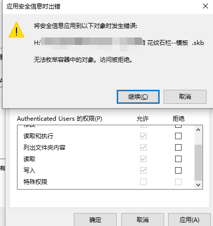

不行。。修改不了。。之前还一直用的好好地。昨天开始突然就这样了。除了偶尔出现内存不足的提示与运行什么的提示。。可是目前CPU与内存才百分之二十。。
