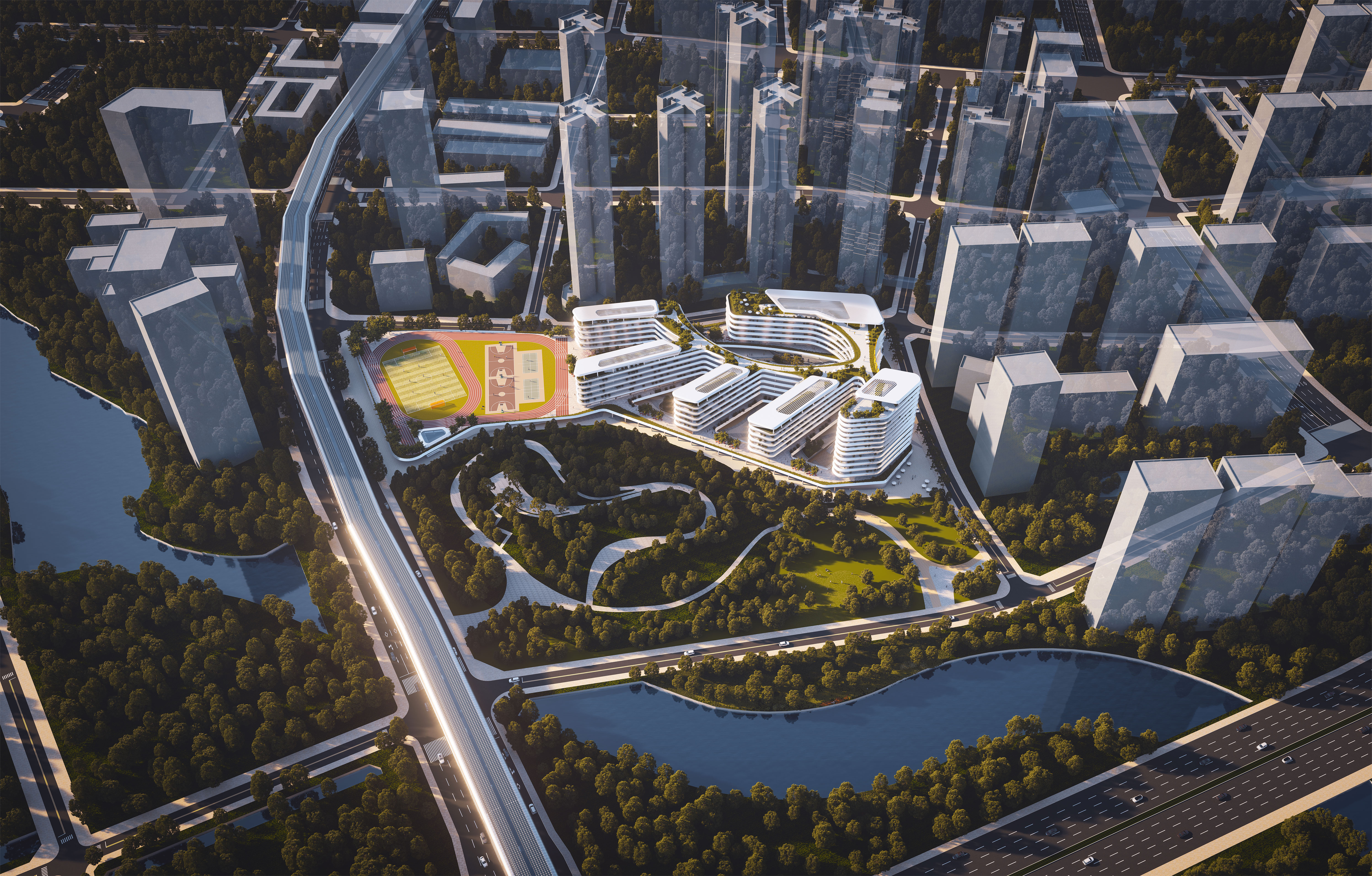

学校鸟瞰
主题:实际项目
制作者:DHL
使用的显卡型号:3090
工作流:SU+D5+Pr
后期处理简要说明:后期简单调色
模型是否为原创:设计属于夏天工作室
模型来源:设计属于夏天工作室
作品描述:一个学校投标项目的动画,还是1.9做的

体块儿用的是玻璃的材质吗?
1 个赞
用的布料
1 个赞
这个办法好 我一直用的是塑料 :sob: 想给个透明吧 玻璃做这个不好用 感谢感谢
1 个赞
大佬,这些鸟瞰树用的是哪些树种呢?
1 个赞
低模树
辅楼材质用的哪个布料材质啊什么参数啊,大佬
1 个赞
D5有个布料材质选项把透明度降一降就行了,具体参数需要自己尝试
1 个赞
大佬,这种光感是怎么调的呀?
1 个赞
天空调到凌晨或黄昏
好的大佬谢谢
1 个赞
不客气,不是啥大佬
