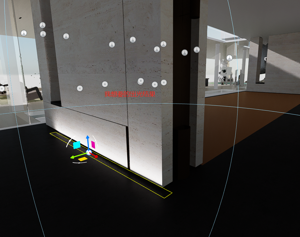

D5的灯光有遮挡就不能正常出光,例如放柱子下面扫光,Lumion一个大的就可以了,D5需要放4个小的。希望能快速增加透明自发光材质,就差这两个就可以拿来搞售楼部了。如果能像Lumion一样搞个可以解决材质重面的功能就更好了~~~加油

您好,您说的这个问题我们已经知晓。解释一下:一个矩形灯光被遮挡以后,就需要计算阴影的形状,每个表面点都需要取判定是否被遮挡,在实时预览的情况下,这种采样其实是挺困难的,也就表现为很大的噪点,甚至看起来像是光打不出来,所以预览的效果很难保证直接达到物理准确。但是如果正式出图的话,效果是会达到预期的。
另外,一个好消息是:即将发布的2.4版的预览质量有提升,您说的这个问题在预览时有较大改善。
您好,您的需求我看明白了,我刚才把一面矩形灯光插进了一堵墙,2.3对这种情况预览确实不行

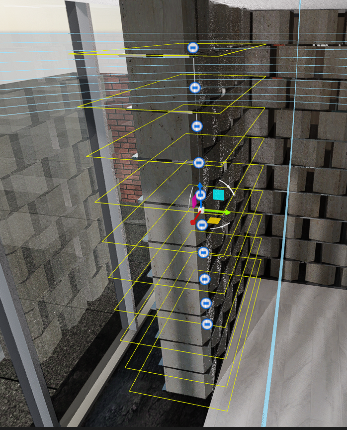

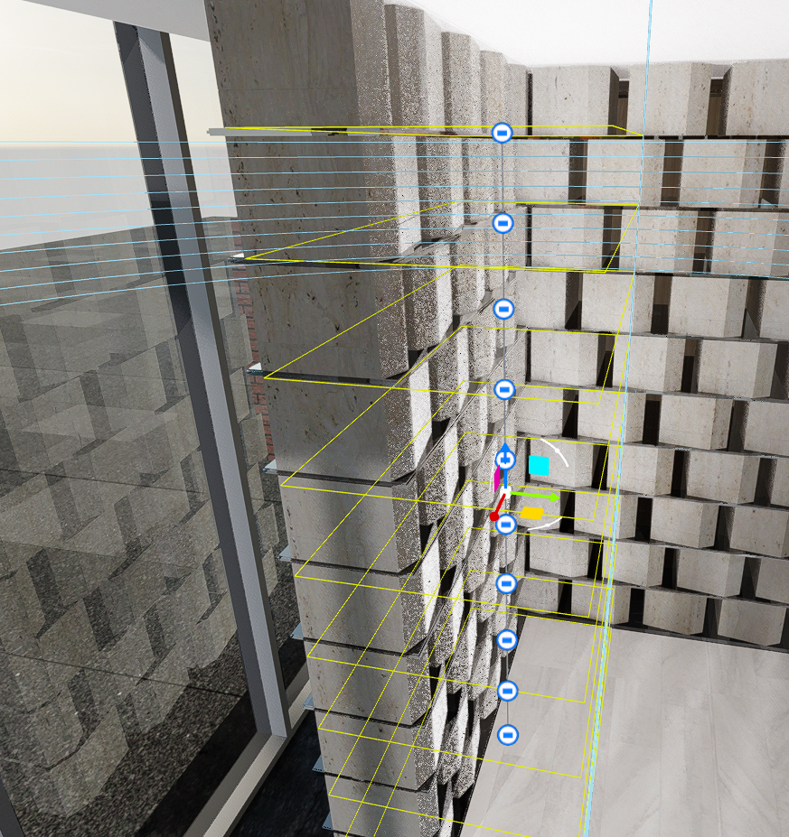

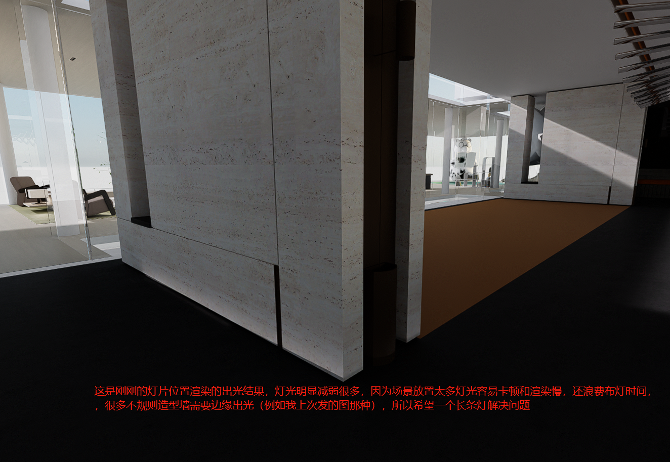

你好,增加光照强度可以改善出光效果,但是增加光照强度后会对上方的材质造成很大影响,
