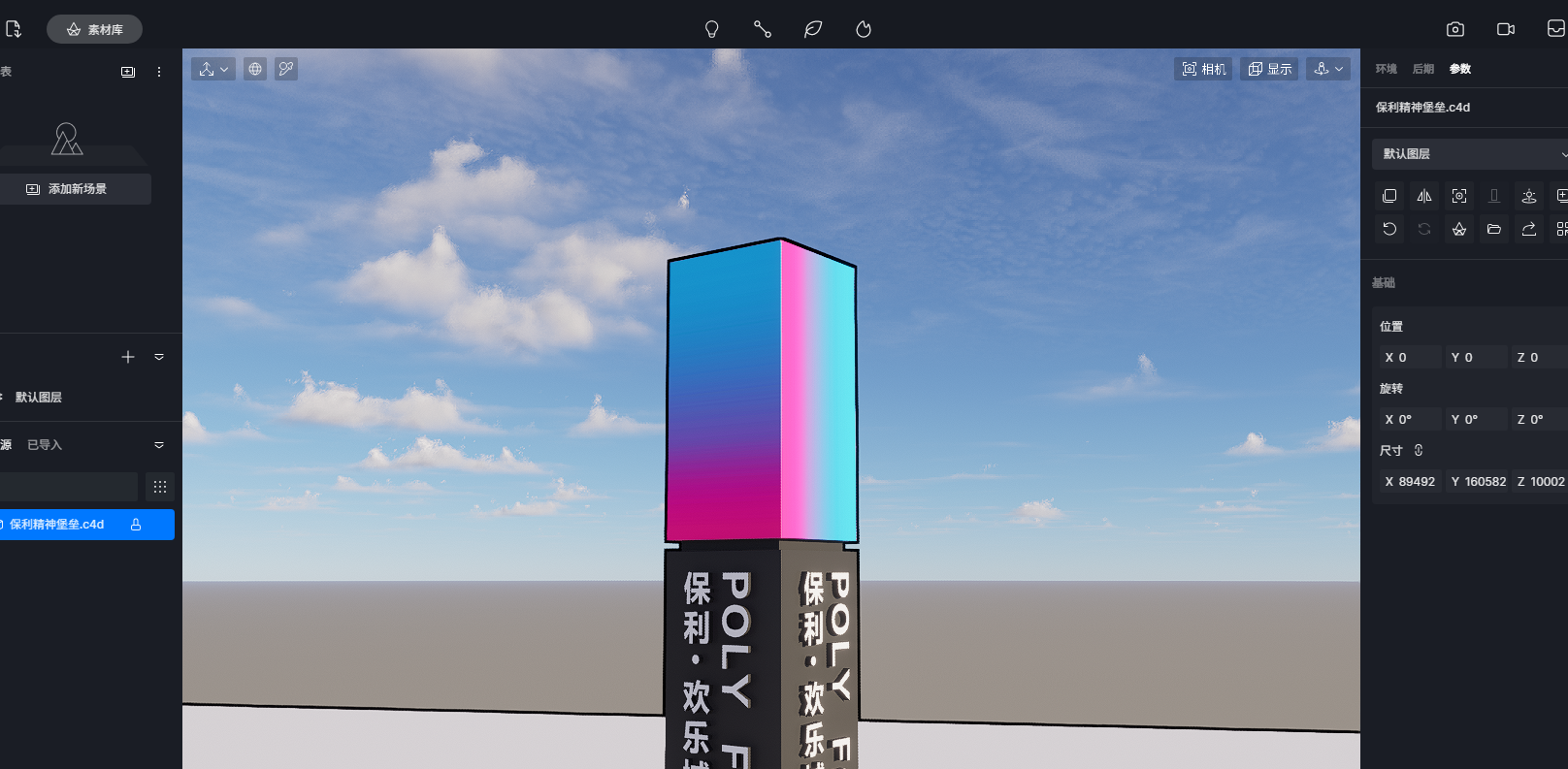

    渐变彩色顺序单独面上下掉头了,不是一个整体渐变过度

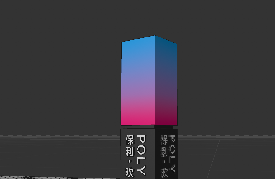

模型里面的颜色UV是正确显示的,软件里面打开D5显示是这样纵横显示的渐变

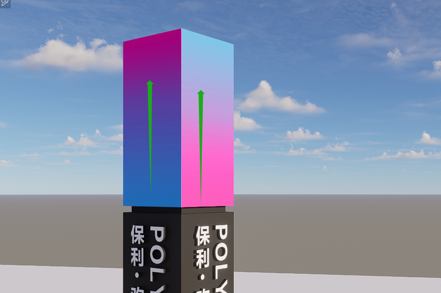

调整过后,还是不完美,成上下颠倒的渐变

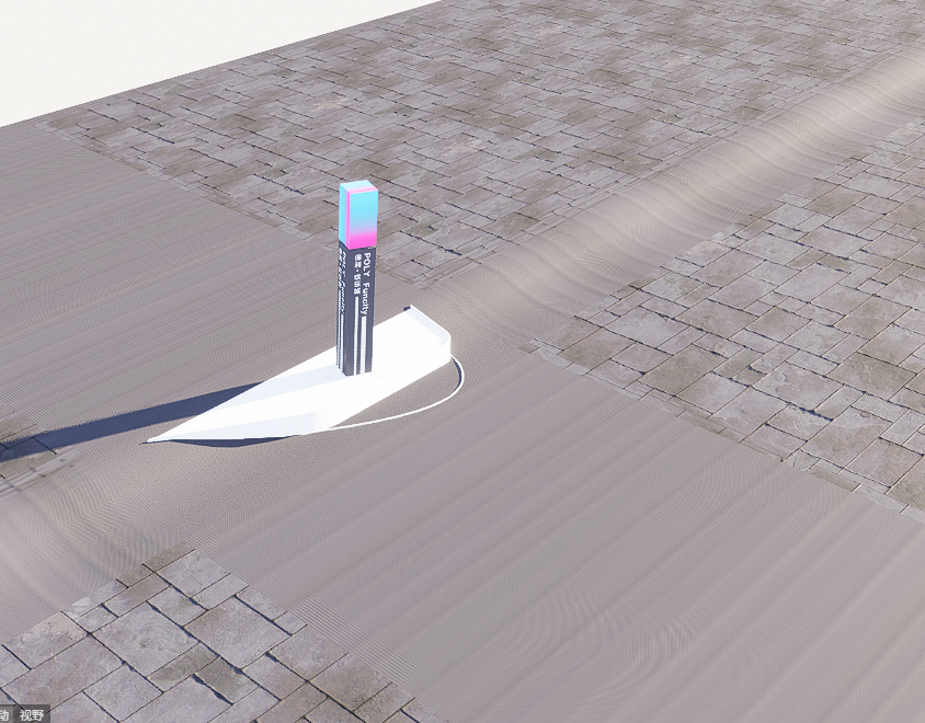

还有这一种情况同一块模型附材质出现布局大小不一致,这是模型的切图,很简单的一个地面,UV法线都正确
附上材质是这样的

重复出现纹理错乱 这是今天刚出现的。模型很只保留了一块地面,其它都删除了,点线面都很正常
这是最近出现的,都是类似问题

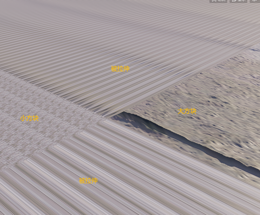

所有模型附上任何材质,只有水平面纹理比例正确,竖向比例全部拉伸变形。调整UV也不能解决。

目前C4D插件仅支持【UVW贴图】的投射方式,暂时不支持读取UV的偏移数据。
建议使用【UVEdit】重新调整UV后,再通过D5的同步插件进行同步到D5。
相关的UV支持正在开发中
