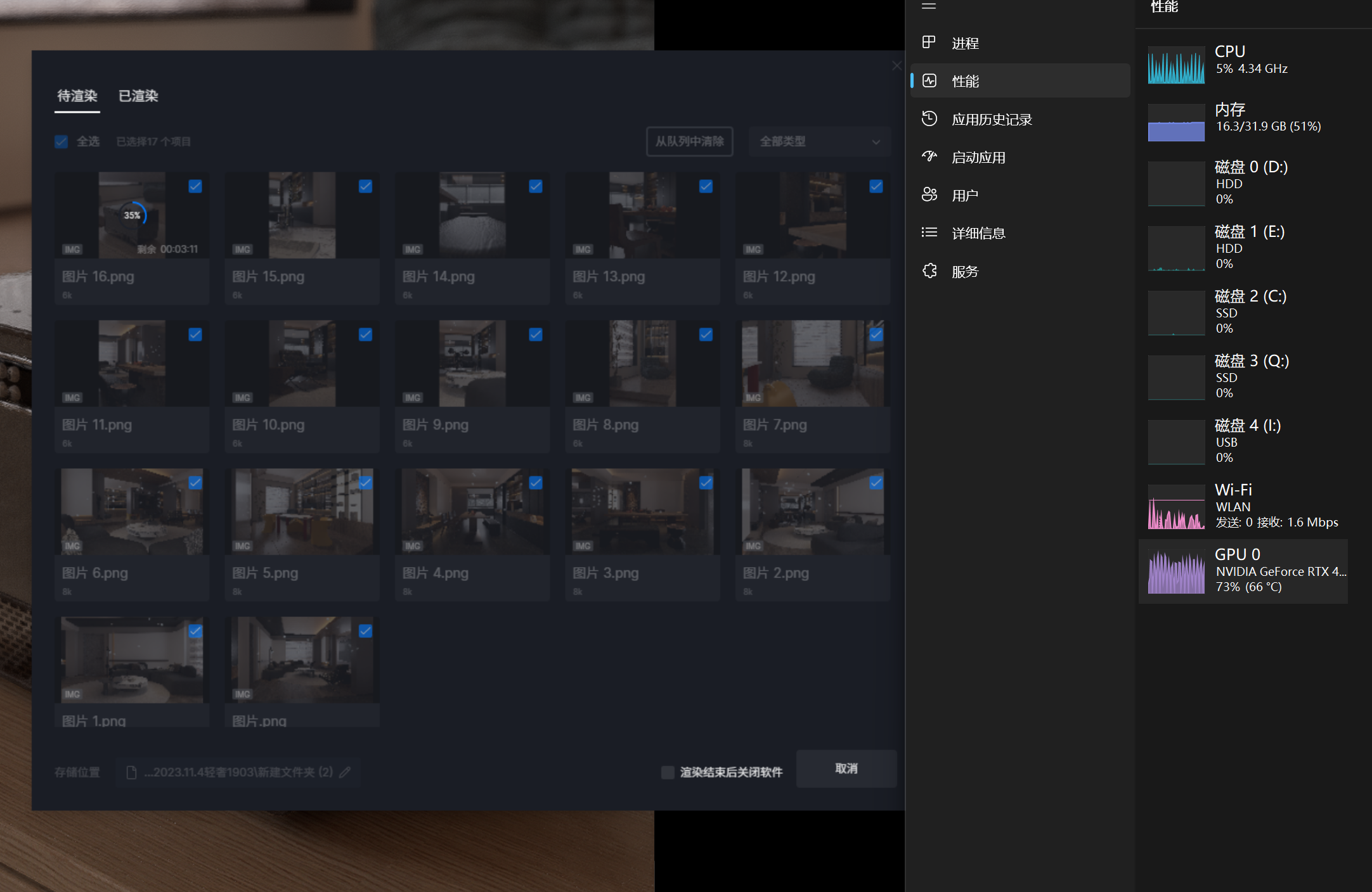

跪求大佬帮忙看下显卡跑不满是什么情况勒,谢谢大佬了
40系列跑不跑满,其实对于D5来说,差别不大,不要太过于担心啦
原来如此 我以为没跑满会影响速度 跑满了会更快一些 谢谢大佬解答
显卡的运转情况和显卡当前的频率、温度、显存、功率都有关。其他软件也或多或少占用一定程度的占用显卡资源。
理论上来说d5不会限制显卡的运行(毕竟肯定是越高效越好
但是显卡本身有一些保护机制,当某些参数到达临界值时,显卡可能降频或者打开风扇。
比如我们实测时出现的,当显存占用到达临界值时,为了程序的稳定,出图的时间就会大大增加。或者当你的显卡过热时,风扇打开,fps可能降低等等。
虽然Nvidia提供了可调节参数的开关,但是我们并不建议用户手动去调整这些参数,以免显卡出现一些预期外的故障。
或许在下次出现这种情况的时候,可以提供一下 gpu-z和afterburner的数据,可以看看是什么参数的异常。来进一步定位问题。

  1. “占用不满”主要指专用GPU内存利用的话
    D5运行时的资源占用 主要看内存&专用GPU内存利用率,一般情况下 当专用GPU内存利用率低于80%时 显卡性能优势发挥较好,所以当前截图的两个参数 是在正常范围内的。
    详细可参考: 就目前D5渲染器对硬件要求的一些猜测 - 内容中心 / 教程 - D5渲染器 (d5render.com)
    内存: 如何查看和优化内存占用? | 硬件配置 | D5渲染器 | 帮助中心 (d5render.com)
    显存: 如何查看和优化显存占用? | 硬件配置 | D5渲染器 | 帮助中心 (d5render.com)
  1. 检测结果排名较靠后
    您当前测试的D5版本是2.4.2 还是2.4.5?
    如果是2.4.2的话,需要将“设置-图形设置-硬件加速GPU计划”关闭;反之,若使用2.4.5,需将硬件加速GPU开启。(变更此设置后,需重启下电脑
    此外,您的内存频率是?有使用超频等设置吗
哈哈哈哈 谢谢大佬 我也不纠结了 图片渲染跑不满 但视频渲染能跑满
哈哈哈哈 谢谢大佬 我也不纠结了 图片渲染跑不满 但视频渲染能跑满 正常使用 不纠结了
