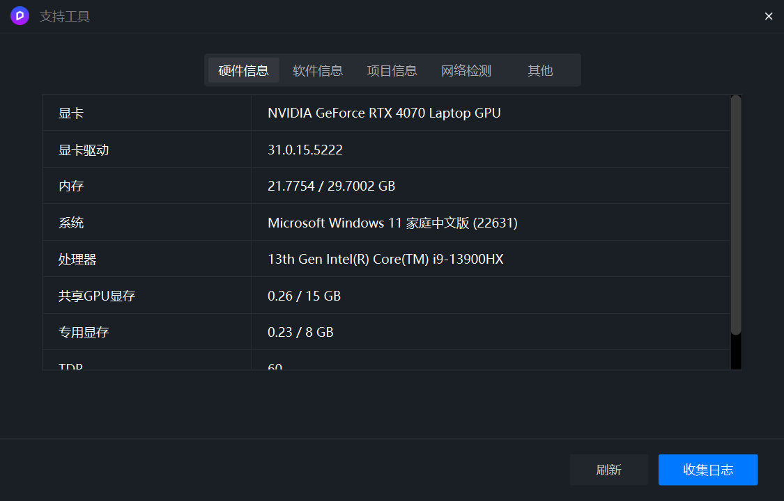

您好,D5安装目录下,有个SupportTool.exe ,双击运行,麻烦截图下硬件信息,bios现在使用的是什么版本?
BIOS : F.20-03/21/2023
