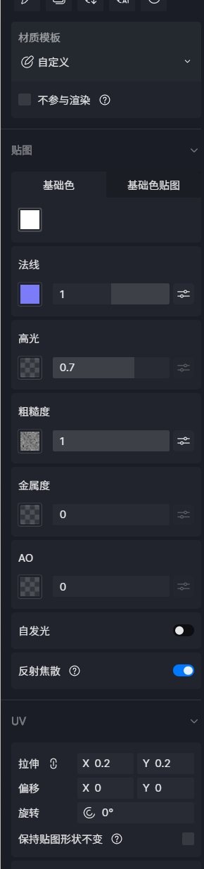

地面参数

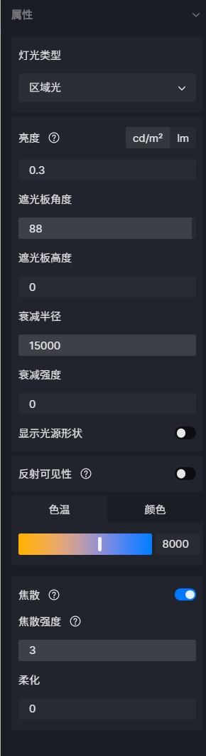

灯光参数

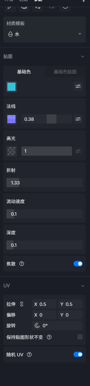

水面参数
可以尝试关闭自动曝光降低环境亮度,提高灯光光源亮度,当前灯光亮度较低,很难在亮度较高的环境中出现灯光焦散效果。

您好,您的su模型为单面建模且面反了,所以导致同步到D5后的面无法正常显示焦散效果与灯光效果,您在su中将模型反转平面按照上图的参数调整,就可以正常显示焦散效果哦。
