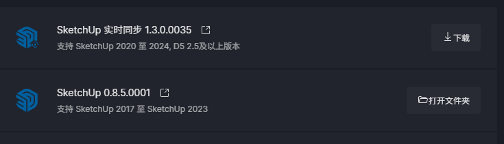

您好,插件同步灯光时会赋予灯光特殊标记,如果另存为插件不支持的版本会导致标记失效,读取不到灯光信息灯光参数会发生重置情况,您可以检查下另存的su版本是否符合相应的插件支持版本哦。
那应该就是这个原因,我昨天另存了su8版本发给同事,但是发完之后我又保存了2022版本,今天同步就出现了灯光参数重置,是不是只要存过低版本之后,就算又保存回高版本,也会重置参数呀
请问这个bug,有机会修复吗 :smile:,对我来说真的很重要
这个确实是一个问题,如果涉及到多人协作,我们不可能要求客户再去装一个高版本的SU,希望可以修复这个BUG
这个操作也会导致灯光重置的,另存为插件不支持的版本会导致灯光标记失效。版本支持问题近期可能不太会进行优化哦,如果是使用的实时插件可以另存2020.1~2024版本,非实时2017~2023,是可以正常使用的不会出现该情况。
