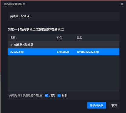

您可以尝试打开想要替换的新的模型文件,并点击插件,将其重新连接到D5渲染器。应该会激活出关联替换的弹窗,您选中原来的模型文件,并点击替换并关联。

您在这个窗口里需要选择‘之前已经在d5中做过改动的模型(添加材质和d5中的模型)’,再点击下面的替换并关联。
注意!!不是创建一个新模型,如果选择‘创建’,D5会将其识别成新模型,并导入一个新模型(su中的原始模型(也就是没有在d5中做过改动的模型))。

正常情况下,您应该选择“01.skp”(之前的模型)。如果您选择“新中式陶瓷花瓶组合”(这个就是d5资源库里面的模型),那么您替换掉的就是这个素材,原来的模型文件还在,就会出现两个模型。
