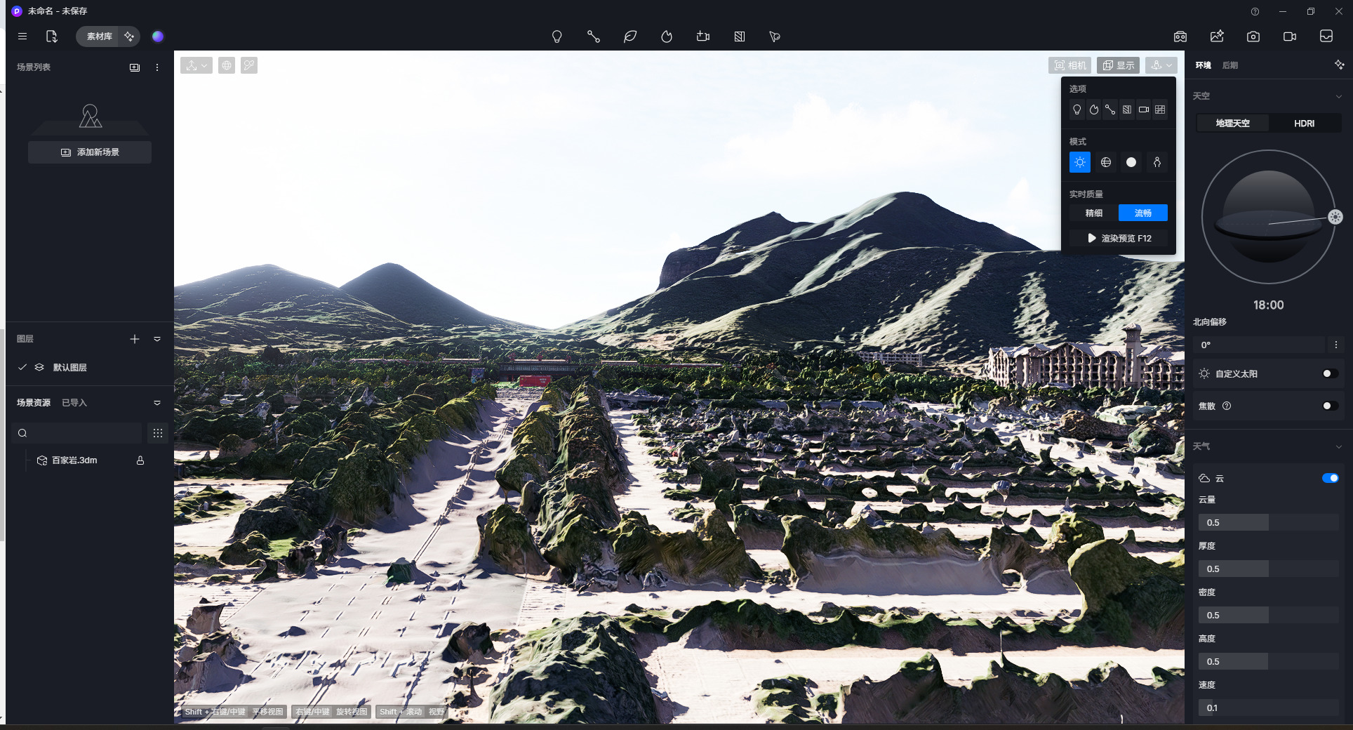

d5界面再打开全变黑,咋解决?
d5界面突然变黑了,前段时间还在用,现在用不了了,这是为啥?
您好,请试下右上角显示开启流畅模式来看下。
或者左侧场景资源列表中把主模型隐藏,看是否会正常。
然后您也可以鼠标放到桌面任务栏D5图标上,看下预览正常不。
最后,您的电脑是否下载有类似mica for everyone这个桌面壁纸小程序,如果有请退出后再次看下是否正常。
导入模型之后和楼主一样黑屏,流畅模式或者删掉模型恢复正常。
没有安装过其他软件,用的是rhino 7,请问怎么解决啊
您好,如果是流畅模式预览正常,或者精细模式下隐藏主模型后也正常,模型过大所导致,需要您在建模软件里优化下模型。
如果可以的话,您方便把D5文件和当前模型发下吗,这个问题也在一直收集信息中。
